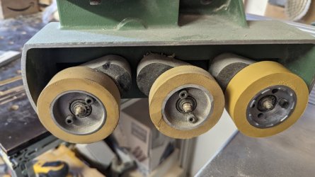

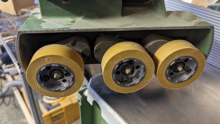

ich suche eine Anleitung für den Vorschub und Infos darüber, welche Ersatzrollen auf dem Vorschub passen würden. Die vorhandenen Rollen auf meinem Vorschub haben nach 20 Jahren überhaupt keinen Grip und ziehen das Holz nicht wirklich ein.
Kann jemand helfen?

Ja, habe ich gelesen. Aber ich habe keine Drehbank und der Vorbesitzer hat die halbe mittlere Rolle weggefräst... :emoji_wink:

Höchstwahrscheinlich hat EB die Rollen bzw. den kompletten Vorschub zugekauft . Grundsätzlich braucht man zur Beantwortung deiner Frage ein aussagekräftiges Bild deiner Rollen + Durchmesser + Breite + Art der Befestigung ( Zweiloch , Vierloch , Sternaufnahme etc. ) Danach schaust du bei Google . Falls das , was ich aber nicht glaube , etwas "exotisches" ist , kann man solche Rollen problemlos neu belegen lassen :emoji_thinking: .

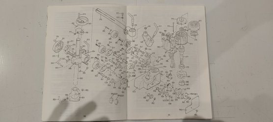

Servus, hier ein paar Bilder der Bedienungsanleitung für den Vorschubapparat.
