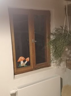

Mal ein Beispiel von der Ist Situation.
Rahmen soll dann einfach auf die gedämmte Laibung außen montiert werden. Dann hat man auch noch was Luft nach innen. Innen dichter als außen ist mir bekannt.
