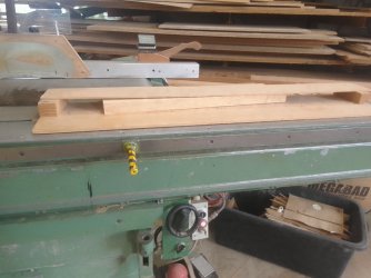

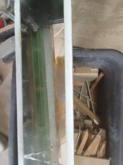

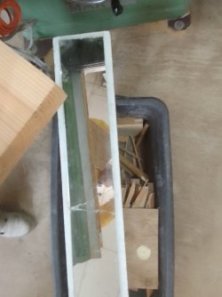

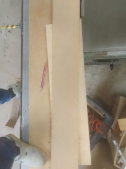

in diesem Thread *) hatte ich unter #129 geschrieben, dass mit einer einfachen Vorrichtung
schnell und präzise nach Riss geschnitten werden kann.
Hier ein paar Bilder dazu, Bild 4 zeigt, wie auch nach Riss auf der Unterseite mittels eines Spiegels
Ein Linienlaser wirft einen zu breiten Strahl als dass es auf den mm genau wird.
*) https://www.woodworker.de/forum/threads/treppenplanung.131754/page-6

Als ich angefangen habe mit dem Fuchsschwanz oder zuerst mit der Gestellsäge aufzutrennenn, habe ich mir anfangs immer einen Spiegel auf die Rückseite des Brettes oder der Bohle gestellt, um zu schauen, wie der Schnitt auf der Rückseite verläuft. Inzwischen nehme ich die Kamera vom Handy mit der Selfie Einstellung. Ist nicht so unhandlich wie ein Spiegel und spart Platz in meiner kleinen Werkstatt. Falls es mal jemand probieren möchte...
@magmog ich hoffe es ist okay, wenn ich das hier schreibe. Ansonsten kann ich das auch wieder löschen. Kam mir nur gerade in den Sinn, als ich deinen Beitrag gelesen habe.

@magmog, wie wird die Vorrichtung geführt? Schiebst Du die über eine Nut oder ist die auf dem Schlitten festgespannt?
16.484
Danke für die Erklärung! Bestechend einfach. :emoji_slight_smile:
die Vorrichtung liegt mit einer untergeschraubten Leiste in der Schlittennut, mehr ist nicht.
Der Schlitten wird an dessen seitlichem Griff mit der rechten Beinbeuge geschoben,
das Werkstück mit den Händen an der Vorrichtung fixiert.
