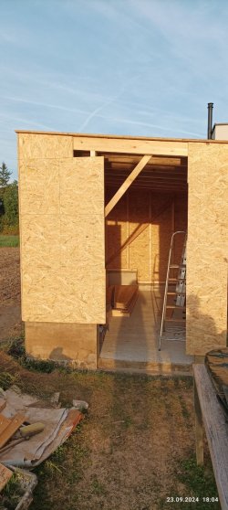

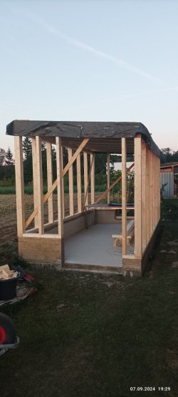

Hallo Leute!
Ich möchte aussen bei meiner Gartenhütte auf den 22 mm Osb Platten einen Vollwärmeschutz drauf tun.Die Gartenhütte wird nicht beheizt.Ich habe gehört das die osb dadurch Schimmelig werden.Ist das wirklich so?
Danke für eure Meinungen!Reini

Solange man das richtig aufbaut, also z.B. immer diffusionsoffener von innen nach außen, sollte das auch keine Probleme machen.
Wichtig beim Verlassen muss die Feuchtigkeit raus, weil das Häuschen ja später auskühlt.
Heener
19. September 2021
3.224
55
Thüringen 98631
da die Kältebrückem (Betonsockel) durch Dämmung nur verstärkt wird, würde ich zwischen den Ständern dämmen und auf die OSB außen nur eine Zementfaserplatte für Armierungsputz aufschrauben.
Die OSB wäre innen besser als Dampfbremse gewesen und außen eine offenere Platte wie z.B. Holzfaserplatte.
