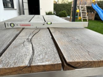

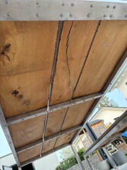

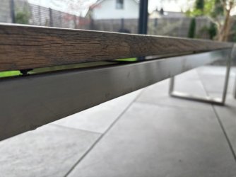

Guten Abend,
ich habe einen Gartentisch aus Eichenbretter der "leider" extrem arbeitet.
Der Tisch steht im freien voll in der Sonnen bzw. Regen.
Die Bretter (ca. 2,40cm lang, 45cm breit, 4cm dick) gehen an der langen Außenkante bis zu 1,5cm nach oben (wenn es trocken ist).
Die Schrauben hat es bereits an einer Seite alle herausgezogen.
Wenn er dann zwei, drei Tage im Regen steht, gehen die Bretter wieder fast ganz nach unten.
Die Bretter sind ca. alle 60cm verschraubt und im Gestell gibt es zwei Querstreben.
Es gibt KEINE Einschnitte an der Hinterseite oder Gratleisten.
Ich habe hier schon etwas gelesen, aber auftrennen und verkleben traue ich mir nicht zu.
Als Amateur mit begrenzten Mitteln dachte ich jetzt an Gratleisten alle 30-40cm + alle 10cm verschrauben und eventuell diese Einschnitte alle ??? cm. Ich habe aber keine Ahnung ob das überhaupt was bringt oder ob das Holz so viel kraft hat und einfach alle Schrauben nachgeben.
Wie ist denn Eure Meinung, kann ich den Tisch als Amateur "retten", dass es nicht mehr ganz so krass arbeitet?
Anbei zwei Bilder:

Fast egal, was Du tust: das Holz hat mehr Kraft. Also, Auftrennen ist kein Hexenwerk, mit Korpuszwingen verleimen auch nicht. Entlastungsschnitte sind ebenfalls einfach gemacht.

auftrennen und zweiteilig lassen in Langlöchern verschrauben. Die Metallprofile mit Langlöchern sind ja auch einen Art Gratleiste bzw übernehmen diese Aufgabe. Verleimen würde ich nicht. Da hält auf Dauer kein Leim. Wobei ich mich frage . Ist das rund werden ein echtes Problem ? Ein Bier, Wein, Wasser Cola egal ob im Glas oder Flasche wird vermutlich nicht umfallen. Auch eine Zeitung, Buch wird eher mit dem Wind zu "kämpfen haben", und dem Laptop oder tablet wird eher der Strom ausgehen als das der sich über die KI bei dir beschwert.
Der Wurscht, einem Steak oder Schnitzel ist es ebenso egal wie dem Salat. Bleibt der, der daran sitzt.

Du hast da eine geschlossene Platte, die voll im Freien steht. Da bleibt Wasser drauf stehen usw. Dass das Holz extrem arbeitet, ist keine Überraschung. Wenn das Holz sich verzieht und irgendwo nach oben/unter geht, hat das über diese Breite hinweg logischerweise sehr deutliche Ausschläge. Genau deshalb vermeidet man bei Gartentischen deshalb i.d.R. solche geschlossenen Platten.
Was wäre, wenn du diese Platte auftrennst in Leisten von, bspw. 15 cm Breite und diese dann mit ein bisschen Abstand (im Prinzip dem Abstand, den du durch das Auftrennen an Material verloren hast) wieder verschraubst? Jede der Leisten wird weiter arbeiten, aber das macht dann - pro Leiste - in der Höhe nur noch wenige Millimeter.
Nachtrag: Carsten hat zeitgleich so ziemlich das Gleiche gesagt, es aber viel schöner formuliert :emoji_slight_smile:

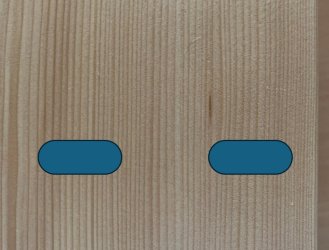

ja, wenn ich die Striche richtig verstehe. Zur Sicherheit mit richtigem Bild im Anhang.
Wäre es eine Option aus dem 5mm ein 7mm Loch zu machen und dann einfach eine Schraube mit Unterlegscheibe?
größeres Loch und Unterlegscheibe: nochmal ja. Ob die 2 zusätzlichen Millimeter reichen, hängt aber davon ab, was genau Du mit der Platte nun machen willst:
Nimm mal an, dass das Holz 1% in der Breite arbeitet. Über die gesamte Breite von 45 cm wären das 4,5mm. Halbierst Du die Platte, wie Carsten vorgeschlagen hat, ändert sich jede halbe Platte um 2,3mm. Viertelst Du sie, arbeitet jedes Stück noch 1,2 mm.
Die Langlöcher müssen so groß sein, dass sie diese Bewegung erlauben.
Das ist übrigens ein Rechenbeispiel, keine exakte Vorhersage :emoji_slight_smile: Aber mit dem 1% liegt man eigentlich nicht groß daneben.

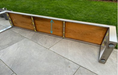

ergänzend zu Gerhards geschriebenem hab ich mich gerade mal "künstlerisch" betätigt und das Bild ergänzt.
Die Haupt-Richtung in der Holz arbeitet ist hier hellblau markiert.
Die Langlöcher sollten also wie gelb skizziert gesetzt werden.
Ich bohre stattdessen gern auch deutlich größer ( würde hier 13 mm Ø nehmen). Ist der größte Metallbohrer den ich sicher im Haus/ Werkstatt habe und ein durchaus gängiges Maß. Schrauben Rundkopf und passende Karosseriescheiben, das sind Unterlegscheiben die bei gleichem Ø der Bohrung einen größeren Außendurchmesser haben als "nomale" Unterlegscheiben.
Hintergrund ist das Arbeiten des Holzes zu ermöglichen nicht es zu verhindern.

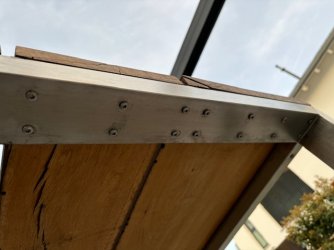

Nun ja, die Firma die den Tisch gebaut hat, hat an den äußeren Seiten eine doppelte Reihe Schrauben alle 10cm gesetzt. Auf die Länge dann alle 60cm. Da kommen dann bei Tisch und Bänke (Bänke sind gleich gebaut) einiges zusammen.
Ich wollte noch mal versuchen die Platte nicht zu trennen (eigentlich gefällt uns die breite Platte).
Ich hätte bei einem Brett alles zu Langlöcher gearbeitet und zusätzlich auf der langen Seite wo das Brett nach oben geht alle 15cm zusätzliche Schrauben gesetzt.
Hoffnung: durch die Langlöcher kann das Brett arbeiten und durch die zusätzlichen Schrauben geht es nicht ganz so stark nach oben.
Diese Bilder sind vom Tisch, die oben von der Sitzbank

Wir sind Alle davon ausgegangen, das erste Bild ist der Tisch. Deshalb unsere entsprechenden Kommentare. Es ist ein gewaltiger Unterschied ob die Bretter 30cm breit sind oder 60.Die Tischplatte ist ja schon aufgetrennt. Ist die Firma von der du den Tisch hast Eisenverarbeiter oder Holzverarbeiter. Ich tippe auf ersteres. Die Holzauswahl für einen Outdoortisch ist, sagen wir einmal, nicht optimal. Dass die Bretter reissen war vorprogrammiert. Nicht nur im Freien. Die Schrauben empfinde ich als zu dünn. An den Enden würde eine Reihe Schrauben genügen. Dafür 5mm und 10mm Löcher. Beim mittleren Brett würden 2 Schrauben genügen.
Das Niro Gestell scheint sehr stabil zu sein.
Ich würde mir neue Bretter besorgen. Ohne Kern, Rissen, und allzu vielen Ästen, und diese nach den obigen Tipps montieren. Dann hast du viele Jahre Freude mit dem Tisch.

Bei dem Bild von Carsten (das ist die Bank, ein Brett, 220cmx45cm)
Das wären dann 4x4 Schrauben als 16.
Wenn ich dann einfach 10er oder 13er Löcher Bohre und mit Unterlagscheiben verschrauben, wäre das sogar in 1,2 Stunden erledigt.

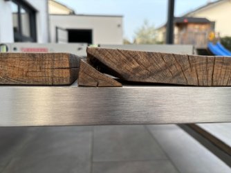

Bei Nässe breitet sich das Holz aus, bei Trockenheit zieht es sich zusammen.
Durch die Langlöcher kann das Holz in der Breite arbeiten.
Es hat jetzt zwei Tage geregnet und das Holz ist wieder "nach unten" gegangen.
Ich dachte zuerst es geht an den langen Seiten nach oben weil es sich ausdehnt und durch die fehlenden Langlöcher nach oben gedrückt wird -> das ist aber ein falscher Gedankengang.
Warum stellt es sich so extrem auf wenn es trocknet / trocken ist und was bewirken in diesem Zusammenhang die Langlöcher - > oder haben die Langlöcher gegen das Aufstellen keine Auswirkung?

Arbeiten des Holzes ist ein sehr komplexes Thema. Es nimmt Feuchtigkeit auf und gibt es auch wi3der an die Umgebungsluft ab. In verschiedene Richtungen verschieden viel. Gerechnet wird immer vom (Holz)Fasersättigungspunkt bei ca. 30%Holzfeuchte bis zum Darrzustand bei 0% Holzfeuchte. In Längsrichtung sind es 0,3-0,5%, in radikaler Richtung (also vom Kern nach aussen) sind es 3-5%, und in tangentialer Richtung (den Jahresringen entlang) sind es 5-8%. Daraus ergibt sich, dass ein Brett nicht nur breiter und schmäler wird sondern, dass es sich auch verwirft. Also krumm wird.
Wenn Holz nun einseitig feucht wird dehnt es sich auf dieser Seite aus, auf der anderen Seite kaum. Deshalb wird es Richtung trockenerer Seite hohl. Bei einseitiger Trocknung entsteht das Gegenteil.
Durch die oben beschriebenen Schwundmaße wird aus einem im Querschnitt exakt rechtwinkeligen Rechteck bei Feuchteaufnahme kein größeres exakt rechtwinkeliges Rechteck sondern eine verlogene Form. Genaueres mit Bildern findest du im Internet oder auch hier im Forum durch die Suchfunktion unter "Arbeiten des Holzes".
LG Gerhard
P.S. Dein Holzverarbeiter hat dir die Problematik des Tisches zu wenig erklärt oder wenig Erfahrung.

Die Oberseite deiner Bretter wird feuchter als deren Unterseite und dehnt sich daher stärker aus.
Zu den völlig richtigen Ausführungen von Gerhard würde ich noch ergänzen bei einer Neubeplankung die Kernseite der Bretter nach Oben zu drehen.
Üblicher Weise nimmt man die rechte Brettseite nach oben (das ist die, die zum Kern des Stammes zeigt. Die wird beim Trocknen konvex. So stehen die Kanten nicht hoch.

Würde das Verleimen mein Problem lösen und bekomme ich das als Leihe hin?
Müsste ich die Bretter mit einer Kreissäge in ca. 10cm Streifen schneiden, die Maserung richtig sortieren und dann verleimen?
Welchen Laim (Wetterfest) würdet Ihr empfehlen und wie viele lange Zwingen bräuchte ich dafür?
Aktuell sind die Bretter durch die Hitze wieder sehr verzogen.
Wie bekomme ich die denn gerade, dass ich sie verleimen kann?
