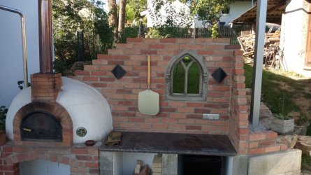

Such dir bei Kleinanzeigen ein Reststück einer gebrauchten Granitarbeitsplatte, gibt es häufig geschenkt für Selbstabholer. Ist wenig Arbeit, pflegeleicht und eigentlich unkaputtbar. Mit Holz wirst du da nicht glücklich, du willst ja Lebensmittel drauf handhaben - das machst du nicht gerne bei einer angegammelten Holzplatte. Ich wäre auch eher bei nem gemauerten Unterbau. Hier Mal ein Eindruck unserer Außenküche, würde ich genauso wieder bauen.

Definitiv Granit oder Fliesen. Alles andere wird vermutlich nach kurzer Zeit sehr bescheiden aussehen. Die Kanten vom Siebdruck musst Du auch vernünftig behandeln, sonst sind die beizeiten auch durch bzw sehen nicht mehr schön aus.

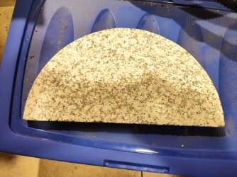

Granit ist super wenn eher "trocken" gearbeitet wird, z.Bsp Pizza oder Brot backen. Wenn es nass wird Obst, Gemüse, Fleischsaft, Öle neigt Granit zum verfärben.

Granit zieht soweit ich weiß Wasser und kann dann bei höheren Temperaturen springen/platzen. Deshalb steht bei diesen Granitgrillplatten beim Raclettegerät immer dabei, dass diese nicht feucht werden dürfen.

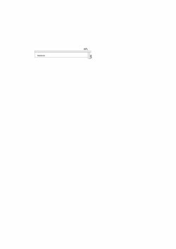

ohh :emoji_frowning2: die Zeichnung ist ziemlich klein geworden. Kann man hoffentlich trotzdem erkennen.
Man kann sie prima erkennen, danke Dir.
Das würde technisch bestimmt gehen. Man hätte dann die 6-8mm dünne HPL Platte in der Ansicht.
Der rustikale dickwandige Charme geht verloren und man müsste Kleinteilig und genau arbeiten.
Ob sich HPl ohne Presse etc. so gut kleben lässt? Da fällt mir nur Epoxi ein...

Epoxid ist da eher nicht so gut, irgendwas in der Richtung Sika 554 oder ähnlich.
Das braucht man nur mit einer Zwinge oder etwas ähnlichem fixieren bis zum aushärten.

HPL Platten kann man mit Kontaktkleber kleben, Granit kann man versiegeln, damit es keine Flüssigkeit aufnehmen kann.
Granit kann man ganz gut mit einem Winkelschleifer schneiden, das geht sogar rund.
