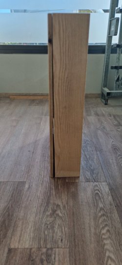

Nun habe ich die Türe wieder eingehängt und musste leider feststellen das sie überhaupt nicht mehr passt. Bilder hierzu hänge ich einmal an. Die türe ist komplett verzogen.
Nun stellt sich mir die Frage warum. Liegt es an dem Holz oder habe ich handwerklich etwas falsch gemacht.

Das kann schlicht am Holz liegen auch ohne dass Du da was falsch gemacht hast.
11.295
ja, die Holzfeuchte war deutlich zu hoch. Die Teile grob zuschneiden und im Wohnzimmer wochenlang nachtrocknen lassen.

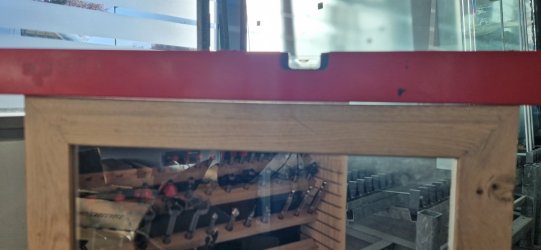

Bild 2 zeigt den Schwund in der Breite. Die Länge des Holzes bleibt gleich und nur die Breite schwindet. Dadurch werden die Gehrungswinkel spitzer als 45°. Offenbar hält die Gehrung sehr gut sonst würde die aufreissen.
Du hast getrocknetes Holz gekauft, das ist so üblich aber getrocknet ab Handel oder Säger heisst nicht verarbeitungstrocken für Möbel.
Es gibt nur einen Rat, lässt das Holz gut in einem trockenen Raum, Zimmer, etc, nachtrocknen. Profis ohne eigenen Trockner haben auch Probleme ausser sie können ihr Holz sehr trocken einkaufen und lagern.
