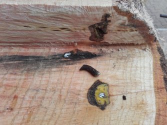

Ketten sind billig wenn mal nen Nagel drin ist - aber gut zu feilen
Billig ist relativ, und hängt nur zum Teil von der Länge der Kette ab.
Diese beiden kleinen Schweinderl haben einer nagelneuen Kette für ein 90er Schwert jede Lust zur weiteren Verwendung genommen.
Da war mit feilen nix mehr.
Und das ist nur eine Esche, kein Eichenbalken aus einem Fachwerkhaus.
