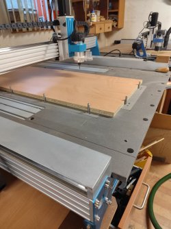

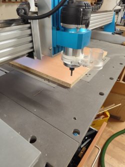

ich habe mir für relativ wenig Geld ca.80€ einen versenkbaren Nullpunkt anschlag gebastelt.
Wen es interressiert hier noch ein 1minütiges Video dazu. Die Stolperkante wird noch Plan-geschliffen.

Richtig cool! Selbst entwickelt? Oder hast du einen Link für die Anleitung?

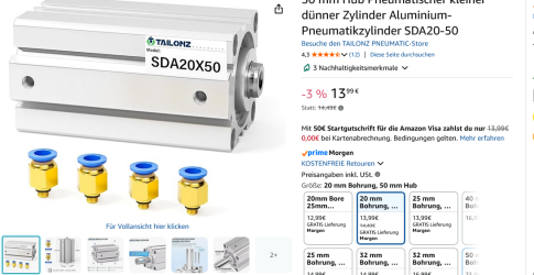

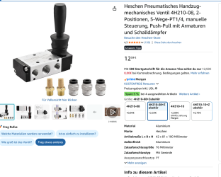

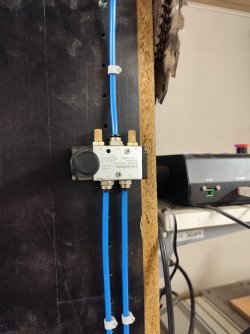

Selbst gefrickelt. Ich hatte mir 5 zylinder und ein 2wege Ventil bei Amazon gekauft. 6mm Leitungen und T-Verteile habe ich noch gehabt. Die Schubstangen muss man exact, fast ohne Spiel in die Einlagen fräsen da sie sonst etwas Spiel haben.Wenn ich ein neues Spoilboard baue dann fräse ich mir eine Unterdruckplatte und integriere diesen festen Nullpunkt in die untere linke und untere rechte Ecke. Dann kann man linke/rechte Teile (zb. Schrankseiten) leichter bearbeiten. dann muss man allerdings 2 Nullpunkte fest definieren. Den einen mit G54 P1 und den anderen mit G55 P2. Wenn fragen bitte schreiben. Man spart dann ne menge Zeit beim xy Nullpunkt erfassen. lediglich den Z Nullpunkt emittele ich immer neu je nach Materialstärke

  • Screenshot 2026-06-14 at 04-19-07 Heschen Pneumatisches Handzug-mechanisches Ventil 4H210-08 2...png

  • Screenshot 2026-06-14 at 04-17-23 TAILONZ PNEUMATIC 20 mm Bohrung 50 mm Hub Pneumatischer klei...png
