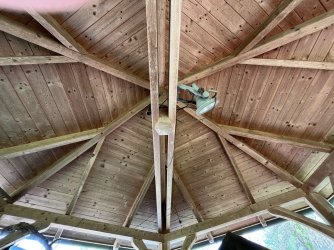

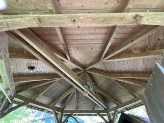

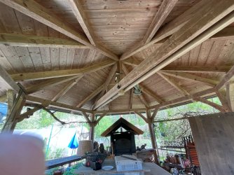

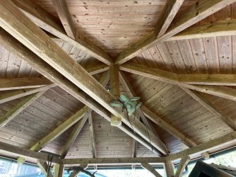

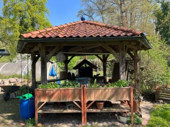

hier ein paar Bilder von dem Sechseck Pavillon, den wir seinerzeit gebaut haben.
Der durch eine Zange gestützte Sechseckige Mittelpfosten nimmt die sechs Gratsparren auf. Auch ist zu erkennen, wie die Schifter verlaufen, nämlich im rechten Winkel zu den Fußpfetten. Die Zange hat zusätzlich die Funktion, Spreizkräfte auf die Fußpfetten abzufangen. Bei einem quadratischen Pavillon ist die Konstruktion ja gleich.
Falls noch Fragen sind, gerne.
Zum Dach decken habe ich keine Firma gefunden, die das machen wollte. So musste ich selbst ran. Das sind extra kleine Hohlpfannen mit nur 15cm Deckbreite und 20cm Decklänge. Die hatte ich mal irgendwo gesehen und für den Pavillon besorgt. Haus, Schuppen und Nebengebäude sind mit normal großen Hohlpfannen gedeckt. Für den Pavillon waren die mir aber unpassend groß. Bei 6 Graten, eine unendliche Schneidarbeit der Ziegel.
Noch eine Besonderheit bei den Pfosten. Die wurden schräg aufgetrennt und gestürzt wieder zusammengefügt. Dadurch sind die Seitenflächen rechtwinklig zum Pfettenverlauf, was die Anbringung der Kopfbänder deutlich vereinfacht.
