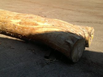

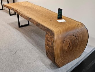

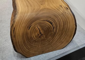

Die Bank könnte mich reizen.
Die Horizontalschnitte wäre leicht mit der Blockband zu machen.
Wie aber den abgesetzten Vertikalschnitt?

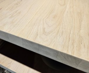

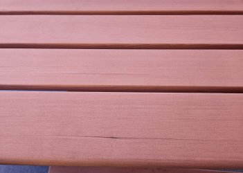

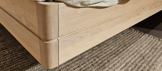

…schreibst du noch dazu, warum du die Bilder gemacht hast und mit uns teilst?
(Bild UE-02 - perfekte Passgenauigkeit der Stöße der Plattenbeschichtung zu den Stößen des Hirnholzanleimers?)
das war der eigentliche Text, erst beim händischen Ranzoomen erkenne ich das Ausführungsdetail… Jetzt wären Hinweise zur Ausführung interessant: Massivholzplatte, mit Starkfurnier überfurniert? Plattenwerkstoff mit Hirnholzanleimmer, mit Starkfurnier überfurniert? (dünnere) Massivholzplatte, an der Kante ausgefälzt, und ein kurzes Stück Hirnholz-Streifen angeleimt um Massivität vorzutäuschen?
dieweltistrund
31. März 2014
1.790
62
Eifel
Hallo happyc,

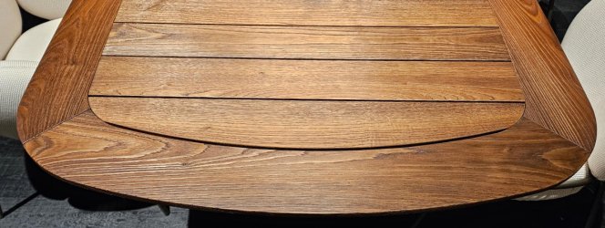

bei den Fotos UE_0 bis UE_3.jpg ging es mir in erster Linie um die Verwendung dieser Holzsorte in Verbindung mit der Oberfläche. Da an dem Stand viel los war, habe ich versucht von verschiedenen Möbel Fotos zu machen. UE_0 zeigt einen Ausschnitt von einer Esstischplatte. UE_2 ist ein Ausschnitt der Platte in ca. 45mm Stärke von einem niedrigen Couchtisch (Coffee Book Table). UE_1 ist ein Ausschnitt der Deckplatte eines TV-Lowboards. UE_3 ist die Fußteilecke eines Doppelbetts.
Mit der Konstruktion habe ich mich erst etwas mehr beschäftigt, als ich die Fotos gesichtet habe. Über die konkrete Konstruktion kann ich jetzt erstmal auch nur spekulieren, aber habe evtl. einen Ansprechpartner den ich Fragen kann.
Ist halt Industrie, die halten sich oft bedeckt. Mal sehen...
Hallo Theo,
die Bank ist ein Tisch mit ca. 750mm Höhe, aber eine Bank ging natürlich auch und würde mit geringerem Durchmesser wohl etwas besser "stehen" wg der Stirnrisse beim trocknen. Ich würde auch erst einen Versuch mit einem Stamm Stkl. 5 machen wollen, als direkt mit Stkl. 8-9 dran zugehen...
Dieser Tisch ist aus Pequia/Piquia läuft in Deutschland oft unter Brasil Eiche. Hat teilweise vergleichbare Eigenschaften, aber ist wohl beim Trocknen etwas einfacher/zahmer?!
Dieser Tisch hatte eine ca. Restfeuchte von 12-13%, da nicht technisch getrocknet!

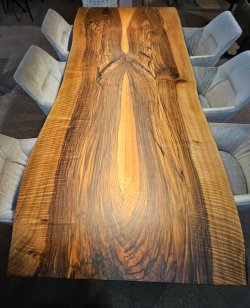

Das geriegelte ist Nussbaum? Das Holz hätte ich auch gern.
Die Kettensägenbank widerspricht ja allem, was hier immer zum Trocknen von Holzscheiben geschrieben wird. Konnte man fragen, wie das gemacht ist?

Hallo Pedder,
ja die große Tischplatte ist wunderschöner, geriegelter Walnuss und sowas sieht man als Massivholz eher sehr selten, denn wenn das die Furnierjungs vor die Nase bekommen, ist der natürlich weg.
Das Pequia erlaubt/verträgt wohl solche Aktionen, wobei ich mir sicher bin, das bei unseren beheizten Wohn -und Esszimmern, das auch an natürliche Grenzen stößt und Reklamationen produziert.

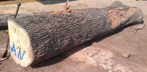

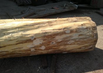

Ich habe noch einen starken Spitzahorn liegen, hatte ich von Hand komplett geschält, immer wieder Eisen raus geholt, aber ist zuviel bis in die Mitte drin. Hatte immer überlegt was ich mit dem mache - vielleicht wäre eine solche Bank die Verwendung?! Dann aber alles mit der großen Stihl... :emoji_wink:
