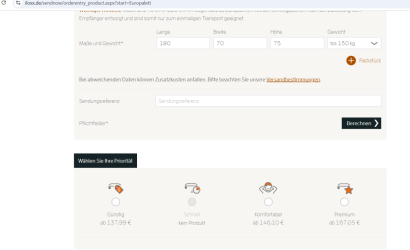

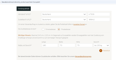

Keine Europalette, baue Dir eine Einwegpalette, dann kann die bis 2,40m sein.
Hab die Hobelbank mal mit 1,80m und 150 Kg gerechnet, Versand ab 137 Eu bei der Entfernung.
