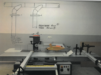

Geplant wäre eine 140mm Sammelleitung mit 120mm Abgängen inkl. Schieber zu jeder Maschine, das letzte Stück per flexiblen Schlauch.

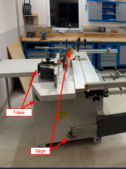

Meine Frage bezieht sich vor allem auf den Anschluss der Kreissäge/Fräse.
Im Sägebetrieb habe ich unten an der Maschine einen Stutzen mit d120 und einmal oben an der Absaughaube d60.
Im Fräsbetrieb gibt es an der Maschine ebenfalls einen d120 Stutzen, oben allerdings auch einen d120 Stutzen.
Unten an der Maschine kann ja einfach der Schlauch zwischen den beiden 120er Stutzen gewechselt werden.
Wie löst man das hingegen beim Wechsel zw. Sägen und Fräsen im oberen Bereich? Einmal benötige ich einen 120mm Schlauch für die Fräse, einmal ca. 80mm für die Absaughaube.

Mach ein Y-Abzweig ins System, geh mit 80 bzw. 60mm an die Absaughaube, und mit 120 an die Säge. So oft wird man nicht zwischen Säge und Fräse wechseln, da kann man einfach umstecken. Oder kauf dir einen 2. Y-Abzweig und einen Handschieber und schließ daran die Fräse an. Dann würde ich auch vor dem Sägeanschluss einen Schieber noch einbauen.
Wenn deine Absauganlage aber nur einen 125er Anschluss hat, brauchst du keine 140er Sammelleitung, macht imo auch wenig Sinn. Es sei denn du planst die Anlage mal durch eine mit größerem Anschluss zu ersetzen.
Der 41er ADH erzeugt beim Dickten schon ne Menge Späne, da könnte die Anlage an ihre Grenzen kommen.

Aktuell stecke ich auch noch um... Das soll sich aber auch noch ändern und wird dann hoffentlich irgendwann, wenn Zeit ist, so aussehen wie in deiner Skizze oben.
Ich denke, dass das eine gute Lösung ist! Und wenn du eh jetzt aktuell neu baust, die beste Lösung.

140er Rohre für eine 125er Absaugung würde ich mir überlegen. Da passt doch die Luftgeschwindigkeit nicht mehr.
Ansonsten den Hauptstrom aufteilen.
Y-Stück+ Schieber + Y-Stück auf 120 + 60 für die FKS
und
Y-Stück+ Schieber + Y-Stück auf 2x120 für die Fräse.
Aber insgesamt gehst du dann an der Fräse von 140 oder 125 auf 2x120. Da fällt dir dein Luftstrom ziemlich in sich zusammen. Vielleicht geht das ja wegen der großen Späne noch einigermaßen, aber eigentlich bräuchtest du m.Mn. nach eine größere Absaugung.

Wenn ich euch richtig verstehe würdet ihr grundsätzlich einen anderen Ansatz verfolgen wie ich.
Variante 1 (mein Vorschlag): Einen Abgang 120mm für die Maschinen "Unterseite", also die beiden 120mm Anschlüsse für Säge & Fräse.
Ein weiterer eigener 120er Abgang für den "Maschinentisch", also Säge 60mm bzw. Fräse 120mm.
+ vermutlich einfachere Verrohrung
+ kein weiterer Y-Verteiler am linken Strang (Skizze oben - Säge/Fräse) nötig, 120mm Geräteanschluss kann sehr einfach zw. Säge und Fräse umgesteckt werden
- Im Säge- bzw. Fräsbetrieb sind beide 120mm Stränge geöffnet -> vermutlich schlechtere Absaugleistung?
Variante 2 (euer Vorschlag): Einen 120mm Abgang vom Sammelrohr für die Säge (Aufteilen auf 120 und 60), ein weiterer eigener 120mm Abgang für die Fräse (120 an der Maschine, 120 am Maschinentisch)
+ separater Strang für Säge und Fräse, d.h. jeweils nur ein Schieber bzw. Absaugstrang geöffnet.
+ bessere Absaugeistung?
- etwas aufwendigere Verrohrung
Falls relevant, ich vermute mal das zu 85% die Säge in Betrieb ist und nur 15% die Fräse. Der Fräsaufsatz am Maschinentisch (120mm Anschluss) ist somit meistens abgebaut um den Parallelanschlag an der Säge nutzen zu können.
Die Idee das Sammelrohr in 140mm auszuführen kommt daher das ich dachte somit etwas weniger Druckverlust zu generieren, Sammelleitung wir ca. 5m haben. Zudem die Option offen hält später eine größere Absauganlage anzuschließen. Wobei zwei unabhängige Händler mir diese Anlage (Nennleistung 2.500m³/h) für die gewählten Maschinen empfohlen haben.

Ich würde keinesfalls mit dem Absauggerät auf mehr als 125er Rohr gehen.
Im Zweifel anderes Gerät nutzen, sonst spart man an der falschen Stelle...
9.419
Schlauch hat hohe Verluste. Das kann ich aus eigener Messung bestätigen. Ich meine so 5mal mehr als Rohr (wer weiß das genau?). Genauso haben scharfe Bögen Verluste. Isofern würde ich mir um 5mtr Rohr nicht zuviel Kopp machen, ob 120 oder 140 mm und statt dessen die Schläuche kurz halten und "harte" Bögen vermeiden.
Mein Bauch sagt, solltest du später doch auf eine größere Absaugung wechseln, ist der Verlust durch die 120er Rohre im Vergleich zu 140ern verkraftbar.
Wie gesagt, das kommt aus dem Bauch. Weitere Meinungen?

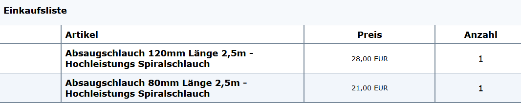

Ich werde heute noch das Material bei Welafix bestellen um meine neuen Maschinchen auch mal in Betrieb nehmen zu können :emoji_wink:
Zwei Fragen habe ich noch:
1) Welcher Schlauch ist empfehlenswert? PU-schwerentflammbar oder PU-robust?
2) Welche Spannschellen (mit oder ohne Dichtung). Ich würde eigentlich Dichtband für die Verbindungsstellen favorisieren?
9.419
Zu 1: hatte bei Maschinenhandel Meyer vor 6 Monaten eingekauft. Super Preis-Leistungsverhältnis.
zu 2 kann ich nicht wirklich was sagen. Wenn es preislich nicht viel ausmacht, wäre ich bei "mit Dichtung". Mit Klebeband zusammengehalten finde ich aus Erfahrung nicht so dolle. Verlass dich da mal auf andere mit mehr Erfahrung.
7.693
aus meiner Sicht kann ich etwas dickeren Schlauch empfehlen. Die Schellen mit Gummidichtring kannst du auch mal leicht abändern. Die mit Butylband Arten bei Änderungen schnell in Knibbelei/Sauerei aus, sind aber glaube ich die verbreitetere Variantei und günstiger.
Falls du Gewerbe hast ist Welafix sicher ein guter Ansprechpartner, an privat liefern sie nicht.
