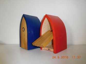

ich habe diese Vögelhäuser in Bootsform gebaut.
ich habe eine form gebaut und dann 10 lagen 2mm Sperrholz ein verleimt und
mit zwingen entsprechend gebogen. Es waren insgesamt 30 Vogelhäuser, also 60 hälften.
massenproduktion. aber es geht sehr gut.
Wie hast Du das 2mm Sperrholz vorbereitet? Oder direkt verleimt?

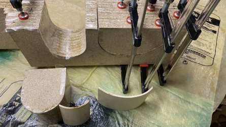

Ich habe jetzt aus Resten einer Spanplatte eine Form erstellt. Zuerst die Form auf einen Abschnitt aufgezeichnet und mit der Dekupiersäge ausgesägt. Dann mit dem Schleifer die Form geglättet. Dieser erste Brett als Vorlage für alle weiteren Bretter genutzt und dort eingezeichnet. Dann alle Bretter gesägt und verleimt. Und nach dem Abbinden alle geschliffen. Ebenso die Ausschnitt miteinander verleimt und abgeschliffen. Das ging viel besser als gedacht, klar, mit der Dekupiersäge dauerte das etwas, aber das ist nicht so schlimm gewesen.
Um ein Verkleben des Sperrholzes mit der Form zu verhindern, habe ich die Form wie auch die "Keile" mit Klebeband geschützt, auch das hat sehr gut funktioniert. Da ich im rechten Ausschnitt keinen echten Kreisabschnitt gesägt habe, kann ich dort mit den Formen variieren:
Ich habe vier unterschiedliche Verleimungen erstellt und auch schon die Vorder- und Rückseite passend gesägt:
Die Ausschnitte für den IR-Sensor/Bewegungsmelder wie auch den Lautsprecher habe ich auch schon, Fotos folgen noch.
Ach ja, die erste Platten habe ich zuerst ein paar Stunden in Wasser gelegt und dann erst mal über Nacht in der Form gebogen. Dann habe ich die Bretter zwei Tage wieder trocknen lassen. Bei den nächsten habe ich ohne Wässern vorgebogen, was genauso gut ging (2mm dünnes Sperrholz). Und dann habe ich erst verleimt. Ob das Vorbiegen notwendig ist, weiß ich nicht, aber die Zeit habe ich mir ebenfalls genommen.
