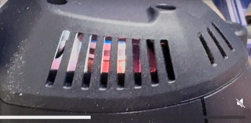

Erste Inbetriebnahme: es riecht etwas elektrisch und man sieht im Gerät im Leerlauf Funken
Ist das normal?
Edit: Festool Support ist echt super, habe dort sofort eine Auskunft bekommen. Normales Bürstenfeuer, wird nach etwas Benutzung dann weniger.

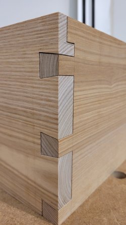

Ich würde keine Schablone empfehlen. Damit schaut alles gleich aus, was ich nicht ansprechend finde
Schau mal hier, einfach von Hand gemacht gestern Abend, nach langer Zeit mal wieder. Es ist nicht perfekt, aber kein Hexenwerk. Einfach mal probieren
