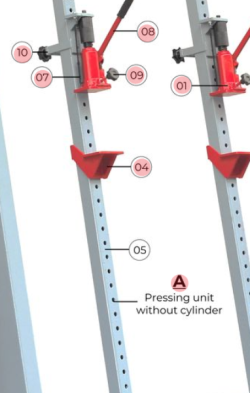

Ich möchte mir selber eine Rahmenpresse/Verleimständer bauen, da die meisten zu kaufenden Produkte zu groß für meine Werkstatt sind.
Dennoch möchte ich mir diese nicht nur als 0815 Modell bauen, sondern eher angelehnt an Profigeräte.
Sprich: Ich hätte vor die untere Auflage, den Schuh, verstellbar zu machen. So wie es Barth, Feichtner, Holzmann hat.
Leider finde ich diese Auflagen nirgends, um diese einzeln zu kaufen.
Holzmann bietet das als Ersatzteil an.
Meine Frage wäre, weiß jemand welches Maß die Holzmann Druckbalken haben? Sind das Rechteck oder Quadratrohe? Und welches Maß haben diese, damit der Schuh auch passt.
Holzmann möchte 30 Euro pro Schuh, für dieses Geld kann ich mir selber so etwas nicht bauen. Oder gibt es noch andere Alternativen?
Anbei noch ein Foto, was ich genau meine
Ich suche nach der Nummer 4 auf dem Bild. Welches Maß hat die Strebe mit der Nummer 5?

Hab das Video schon gesehen. Genau so ähnlich möcht ich das auch haben.
Er erklärts auch in dem Video recht schön, wieso das selber bauen der Schuhe nicht so einfach ist. Teile sind garantiert laser geschnitten. Ohne Verzug zu schweißen ist das nächste Problem.
Für 30 Euro das Stück, wie zB von Holzmann, kann man das nicht selber machen.

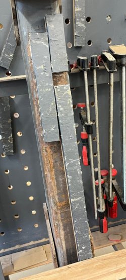

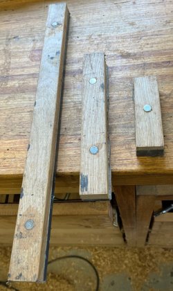

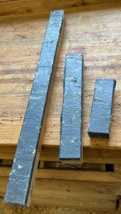

Ich habe unterlagen mit integrierten Magneten gemacht und, die Vorderseite dieser Unterlagen mit einem leimabweisenden Klebeband belegt.
Die Unterlagen habe ich in 10cm, 20cm und 40cm Länge.
Je nach Höhe des zu verleimenden Stücks stelle ich die Schuhe ein, lege einen Ausgleichsbalken drauf (der hat hinten einen Falz in den ich die Unterlagen einschieben kann und hänge die Unterlagen an die Balken.
Dann das Leimgut drauf und pressen.
Getrockneten Leim kann ich von dem Klebeband einfach abziehen.
Direkt an die Balken lege ich Leimgut nur dann wenn es sehr dick >4cm ist.
Meine Leimbalken sind so breit dass ich die Unterlagen auch nebeneinander anordnen kann.
So kann ich jede beliebige Höhe einstellen.

Klebband direkt auf die Spannschienen ist einfacher, dann gibt es nicht viel zu reinigen, bzw. der Leim bleibt an den Werkstücken.
Aber die Spannschienen sollten heute rostfrei sein, chemisch vernickelt soll laut einem Mech als Oberfläche auch sehr widerstandsfähig sein.

Nein, das ist ein dickeres glattes Klebeband.
Wie das heißt kann ich jetzt aber nicht sagen.

Ich klebe die auch ab mit dem Tesa was ich auch für Gehrungen nehme (4124 ?)
Einmal im Jahr mit Bürstenschleifer und 60er Korn drüber und neu kleben.

Das Klebeband was ich da habe ist ziemlich dick und in der Oberfläche, gefühlt, weich.
Weiß aber nicht mehr wo ich das herhabe.
Kann aber leicht sein dass ich das bei Lidl oder Aldi gesehen und mitgenommen habe.
