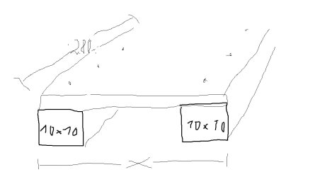

2 Kanthölzer mitnehmen , 10 x 10 oder größer .
Spanplatte mitnehmen , 250 x 100 cm , Abdecker vom Schreiner .
Aus den Balken und der Spanplatte baust du eine Rampe , die liegt hinten auf dem Sprinter auf .
KFS 37 anheben , dank der Bleche kommt man einfach unter die Maschine .
Kettenzug im Auto fixieren , sind meist Ösen vorhanden .
Oder quer einen Baken reinlegen , Kettenzug am Balken und der Maschine befestigen befestigen und dann die Rampe hochziehen .

haja die 100x250er :emoji_wink: sollen ja auch 4x Quer nebeneinander hin und dann die Platte drauf, damits schön flutscht. Das hält schon
Ich hab dir mal ein Bild gemalt , wie eine Rampe ausieht .
Den Abstand der Balken nach der Maschine wählen .
Und als Buch empfehle ich dir mal " Konstruktionen für den Pyramidenbau leicht gemacht " .
Ich glaub du könntest da noch einiges lernen :emoji_joy:
