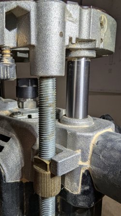

Hallo liebe Forumsgemeinschaft,
Ich habe mir fasst genau vor einem Jahr eine Trend T14EK inkl. Sauter Einlegeplatte 2.0 angeschafft und diese in einen selbstgebauten Frästisch eingebaut.
Bevor ich bei der T14EK gelandet bin habe ich es mit der Trend T8 versucht. Hier hatte ich aber das Problem, dass es Recht viel Spiel in der Führung gab und daher habe ich sie zurück geschickt und die T14EK als Topmodell von Trend gekauft.
Meine Leidensgeschichte beginnt kurz danach. Etwa 2 Monate nach dem Kauf bemerkte ich, dass die Verstellfunktion in der Aufwärtsbewegung dazu führte, dass die Fräse verkantet und sich nicht mehr verfahren lässt. Ein kurzer stoß gegen die Fräse löst diese Blockade, jedoch sind dadurch keine präzisen Verstellungen mehr möglich. Dazu bemerkte ich an der der geklemmt en Führungssäule (Grün) gegenüberliegenden Seite punktartige Ablösungen der Chromschicht. Pitting?
Ich habe die Fräse dann auf Garantie eintauschen lassen. Mit dem Austauschgerät bin ich bis jetzt sehr gut zurecht gekommen, wobei ich sagen muss das ich keine schweren Fräsungen durchgeführt habe.

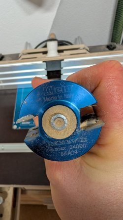

Nun nach dem letzten Projekt bei dem ich Eiche mit einem Falzfräser (50x30 mm) bearbeitet habe bemerkte ich wieder ein leichtes Verkanten. Ich habe dann die Fräse sorgfältig inspiziert und eine erste kleine Ablösung der Chromschicht (punktartig) festgestellt. Das Verkanten ist zwar nicht direkt wieder aufgetreten aber ich befürchte das ich hier wieder in die Thematik kommen könnte.
Was mich nun interessiert ist ob vielleicht jemand ähnliche "Probleme" mit der Trend T14EK hatte. Meine aktuelle Hypothese ist eine dynamische Querbewegung (Lila) der Säulenführung bei schwere Fräsungen die zu einem Pitting auf der der Klemmung gegenüberliegenden Säule (Blau) führt. Das wiederum bedingt ein größeres Spiel in der Säulenführung und durch den einseitigen Höhenverstellmechanismus und das Gewicht der Fräse ein Verkanten beim hinauffahren ähnlich einem "Schubladeneffekt".
Wie kann ich diesem Problem nun begegnen? Ist es ein zumutbares Phänomen bei einer Fräse im Segment <1000€ oder sollte eine Oberfräse >2kW die explizit für den Tischbetrieb ausgeweisen ist diese auftretenden Kräfte aufnehmen können ohne das es hier zu Materialverschleiß in der Größenordnung kommt?
Gibt es robustere Oberfräsen oder muss ich das ganze durch den Verbau eines Fräslifts lösen, der hier die Kräfte trägt? Falls ein Fräslift erforderlich ist wäre das natürlich konträr zur Idee, dass die T14EK die direkt Höhenverstellung besitzt
Jeglicher Input, Ratschlag oder Erfahrungsbericht ist mir willkommen. Ich möchte eigentlich nicht auf eine Oberfräse im Tisch verzichten.

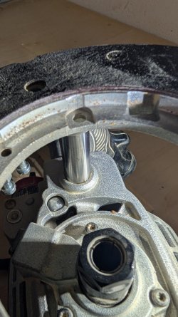

Das. Einzige was hier täuscht ist, dass die Säule (hoffentlich) nicht im Aluminium Maschinengehäuse läuft. Ich gehe vielmehr von meinem Linearkugellager oder einer Gleitlagerbuchse aus die im Gehäuse sitzt.
Woher diese Hoffnung/Annahme, dass die Säulen durch Kugellager oder Gleitbuchsen laufen? In der Explosionszeichnung des Vorgängermodells T11 ist nichts dergleichen eingezeichnet. Tät mich wundern, es beim Nachfolgemodell anders wäre. Kenne ich auch von keiner anderen OF.
Die Fotos sehen ja auch nach Staub aus. In Kombination mit der fehlenden Schmierung würde ich eher an diesen Faktoren ansetzen.
Also erstmal nur weil ich mich irgendwie so wage daran erinnere mal in Werkstoffkunde sowas aufgeschnappt zu haben (Oberflächenzerrütung und Aufschweißung als Versagensbilder). Aber fairer Punkt und ich habe das gerade nochmal kurz recherchiert und so ist es zumindest mal bei Trend selbst beworben:
Die Staubthematik schaue ich mir nochmal genauer an. Ich werde versuchen heute Abend nochmal Detailbilder zu liefern.

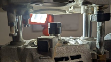

Im ersten Bild (hängende Fräse) befindet sich auf der rechten Seite eine zusätzliche Höhenbegrenzung (lila Punkt, grüner Pfeil). Die besitzen kleinere Oberfräsen, die ich kenne, ja gar nicht.
Ist diese Höhenbegrenzung denn im Hängebetrieb im Tisch erforderlich?
Denn wenn die im Bild linksseitige Höheneinstellung gegen diese rechtsseitige, im Anschlag befindliche Höhenbegrenzung arbeitet, könnte m.E. bei leichtem Spiel in den Gleitlagern der Führungssäulen ein Verkanten, so wie es der lila Doppelpfeil illustriert, die Folge sein.
(Habe keine Erfahrung mit der Trend T14, interessiere mich aber für diese Maschine für den Einsatz im Frästisch, daher das Interesse an dieser Diskussion.)
Ist diese Höhenbegrenzung denn im Hängebetrieb im Tisch erforderlich? Die Gewinderstange rechts ist durch den Tisch verdrehbar und ermöglicht mit der messing farbenen Mutter die Höhenverstellung der Fräse. Dahingegen ist die Tiefeneinstellung links im Bild im Tischbetrieb funktionslos und auch komplett eingefahren bei mir. Die dient dann der Tiefenbegrenzung im Handbetrieb.
Denn wenn die im Bild linksseitige Höheneinstellung gegen diese rechtsseitige, im Anschlag befindliche Höhenbegrenzung arbeitet, könnte m.E. bei leichtem Spiel in den Gleitlagern der Führungssäulen ein Verkanten, so wie es der lila Doppelpfeil illustriert, die Folge sein. Genau so wie du es beschreibst stelle ich mir das durch das Eigengewicht der Fräse vor. Der durch dich beschriebene Kraftangriffspunkt ist dabei allerdings die Masse selbst.

Ascheaufmeinhaupt :emoji_expressionless: Dann nehm ich meinen Einwand bzgl der Gleitbuchsen zurück. Das Werbebild kannte ich nicht.
(Dass so eine Bronzebuchse die chromierte Stahlführung beschädigt, wäre aber etwas widersinnig, oder? Bin ja kein Maschinenbauer/-schlosser...)
Ja genau also wenn dann über so Mikromechanische Bewegung würde ich vermuten. Ich glaube auch dass das Chrom-Nickel (vermutlich?) sehr beständig ist. Deshalb war ich ja auch so schockiert. Fotos folgen dann gleich noch

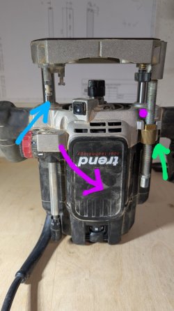

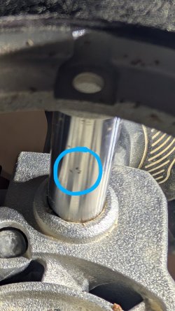

So also jetzt gibt es nochmal Detailaufnahmen.
Leider habe ich nicht herausgefunden wie man es etwas kleiner machen. Dafür entschuldige ich mich schonmal.
Ich habe außerdem versucht die Säulen durch farbliche Markierungen den Seiten zu zuordnen.

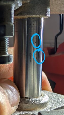

In Blau umkreist mal die kleinen Beschädigungen.
Nach kurzer Überlegung zu Lage und Position der Beschädigungen scheint es durch eine Kipp-Bewegung gegen den Uhrzeigersinn (Frontalansicht) geschehen. Das passt auch ganz gut zur Vorschubrichtung des Werkstücks auf dem Frästisch.
Vielleicht gibt es ja durch die neuen Bilder nochmal ein paar Ideen wie ich mit dem Thema umgehen kann.
Nach dem Chat heute mit dem Trend Service Mitarbeiter (UK) konnte ich raushören das ein Verkanten bei erhöhtem Spiel der Führungssäulen zumindest kein unbekanntes Phänomen ist.

Hast du die Begrenzung links also den Revolver so stehen wie auf dem Bildern ?
Dann drückst du doch dagegen.

Also bzgl der Analyse bin ich inzwischen bei dir. Die von dir grün markierte Säule wird ja geklemmt und hat keine Macken. Die freie Säule (blau) hat Macken. Die Macken sind ja schon ziemlich deutlich.
Könnte man vielleicht irgendwie ne zusätzliche Klemmung an die freie Säule bauen? Bohrung mit Gewinde oder so?

Ist das die Aufnahme oder ist die Gewindestange krumm ?
Bild 1 und 6
