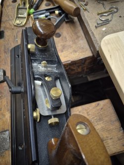

Es gibt ja 2 Möglichkeiten den Anschlag an Hobeln zu befestigen. Einmal festschrauben, wie du es vorhast, da hatte ich noch nie Probleme. So befestige ich ihn an der Flachwinkelraubank von Veritas. 20251006_104310.jpg

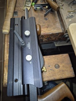

Dann kannst du ihn auch noch an andere Hobel anklemmen. So nutze ich ihn am Nr 62. Die Schrauben lösen sich aber manchmal. Insbesondere bei stärkerer Spanabnahme. Man merkt es aber sofort
20251006_104511.jpg .
