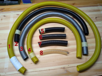

Moin zusammen,
da ich für das osVAC System einen neuen Saugschlauch benötigte und festgestellt habe, dass es eine sehr große Auswahl an Saugschläuchen gibt, habe ich mich mal an einen Vergleich von Saugschläuchen gewagt. Auch wenn der Vergleich teilweise recht subjektiv ist, möchte ich euch die Ergebnisse nicht vorenthalten. Vielleicht hilft es dem ein oder anderen, der auch auf der Suche nach einem neuen Schlauch ist.
Folgende Schläuche habe ich verglichen (nein, ich habe mit keinem Händler etwas zu tun, sondern einfach nur nett nach Muster gefragt):
(1) 32 mm gelb antistatisch von VR Cleantec - https://www.vr-cleantec.de/Saugschlauch-Innendurchmesser-32-mm-antistatisch/10006474
(2) 32 mm schwarz von VR Cleantec - https://www.vr-cleantec.de/Saugschlauch-Innendurchmesser-32-mm/10005317
(3) 32 mm grau (vermutlich ein Nilfisk Alto WAP) von Bauscher - https://www.ebay.de/itm/182952255765
(4) 32 mm gelb antistatisch (vermutlich identisch zu (1)) von Bauscher - https://www.ebay.de/itm/177803533887
(5) 32 mm Vacuflex VSM-EL antistatisch von Schlauch-Profi - https://www.schlauch-profi.de/Staubsaugerschlauch-VSM-EL-elektrisch-leitfaehig/10006532ELM
(6) 32 mm Vacuflex VAT-Elastic von Schlauch-Profi - https://www.schlauch-profi.de/Staubsaugerschlauch-VAT-Elastic/956032M
(7) 32 mm Vacuflex VSM-SO1 von Schlauch-Profi - https://www.schlauch-profi.de/Staubsaugerschlauch-VSM-SO1/10006528M
(8) 25 mm Vacuflex PU Smartflex 0,6 von Schlauch-Profi - https://www.schlauch-profi.de/PU-Saug-Foerderschlauch-SMARTFLEX-0.6-mittelschwer/10026325M
Alle Ergebnisse findet ihr in der angehängten Tabelle.
Mir persönlich gefällt der VAT-Elastic (Nr 6) sehr gut. Er macht einen recht hochwertigen Eindruck, lässt sich so gut wie nicht knicken und ist sehr flexibel. Ich vermute, dass dieser ziemlich ähnlich zu der Empfehlung von tomkaes ist. Einzig das Gleitvermögen über Werkstoffkanten ist nicht ganz so gut. Ich denke jedoch, dass sich das mit der Zeit etwas bessern wird. Oder man steckt ihn in einen Gewebeschlauch.
Preis-Leistungssieger ist für mich die Nr 3. Dieser wird auch von odul empfohlen.
Bei den antistatischen Schläuchen gefällt mir der Gelbe (Nr. 1 und 4) recht gut (wird auch hier erwähnt). Der antistatische Schlauch von Vacuflex (Nr. 5) ist da doch deutlich steifer.
Die Nr. 8 hat einige sehr gute Eigenschaften, ich bin mir jedoch nicht sicher, wie gut sich der an einem Staubsauger macht. Ist vielleicht (mit größerem Durchmesser) eher ein sehr guter Förderschlauch für die Kreissäge.
Hier aber noch ein paar Anmerkungen zu den Tests:
  • Meiner Meinung nach besonders positive Ergebnisse habe ich grün hervorgehoben
  • Nr 8 hat einen Innendurchmesser von 25 mm, das bitte beim Vergleich berücksichtigen
  • Biegeradius - Diesen habe ich wie folgt ermittelt: Ich habe den Schlauch bis zu dem Punkt gebogen, ab wo er anfing zu knicken (also ab wo der Schlauch seine Form deutlich veränderte)
  • Knickempfindlichkeit: Die verwendeten Bewertungsausdrücke sollen mehr dem Vergleich untereinander dienen. Ein „ausreichend“ heißt nicht, dass der Schlauch bei der kleinsten Verdrehung knickt. Aber er knickt schneller als ein Schlauch mit der Bewertung „befriedigend“.
  • Gleitvermögen über Werkstoffkanten: Ich habe die Schläuche über die Kante eines Holzbrettes gezogen und geschaut, welcher am besten gleitet
  • Widerstandsfähigkeit (spitzer Gegenstand): Hier gilt das, was ich zur Art der Bewertung bei der Knickempfindlichkeit geschrieben habe.
  • Flexibilität: Hier gilt das, was ich zur Art der Bewertung bei der Knickempfindlichkeit geschrieben habe.
  • Trittfestigkeit - Diese Eigenschaft findet sich in der Tabelle nicht wieder, denn das Ergebnis entspricht genau dem der Knickempfindlichkeit. Auf Schlauch Nr. 6 und 8 kannte ich mich drauf stellen, ohne das sie zusammengedrückt wurden. Vielleicht mache ich dafür aber noch einen objektiveren Test.
Wer noch weitere Eigenschaften getestet haben möchte, schreibt mir gerne. Ebenso, falls jemand noch weitere gute Saugschläuche kennt.

Sehr coole Sache, danke für deine Mühen. Ich fände es nicht irrelevant, wenn die bisher relativen Bewertungen sich objektivieren lassen. Denn ein Preis/Leistungs-Sieger kann ich eigentlich nur gut bewerten, wenn ich absolute Vergleichswerte habe und sagen kann, dass das Verhalten auf jedenfall mal mindestens Okay ist und sich die Qualitätseinbuße für den Preis lohnt. Bei einer relativen Bewertung weiß ich aber zwischen Platz 1 und 2 gar nicht, ob ich jetzt für 5€ weniger -10% oder -50% Leistung bekomme, solange die anderen noch schlechter sind.
Vorschlag für die Knickempfindlichkeit:
Du könntest ans Ende ein kleines Gewicht hängen und den Schlauch über eine Kante schieben, sodass das Gewicht ihn nach unten zieht. Dann misst du, ab welcher "Schubweite" der Schlauch durch das Gewicht abknickt. Könnte mir sogar vorstellen, dass das für die Realität gar nicht uninteressant ist, da ich ja da Werkzeug bewege und der Schlauch dabei frei in der Luft hängt und nicht abknicken soll. Ich vermute die Schläuche sind alle steif genug um gegen ihre Eigengewicht zu bestehen daher die Idee mit einem kleinen Gewicht am Ende.

schöne Zusammenstellung, was ich gerne noch dabei hätte, wäre die Trittfestigkeit. Auf der Baustelle passiert es doch manchmal, dass man auf den Schlauch tritt.

@Johannes
Ich habe noch etwas zur Trittfestigkeit ergänzt. Sie entspricht ziemlich genau der Trittfestigkeit. Vielleicht ergänze ich die Tabelle da nochmal.
@inselino
Da hast du recht, man kann die Tests teilweise noch ausweiten. Ich merke mir das mal vor.

vielen Dank für deine Mühen und für's Teilen! Dumme Frage, aber hast du auch überprüft, ob die Hose Adapter auf die Schläuche passen? In verlinkten Thread werden ja die Schläuche 1 und 4 als nicht passend auf die H32 Adapter beschrieben.
