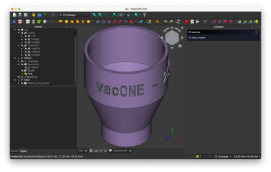

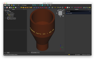

Noch ein wenig gespielt, aber noch nicht am Ziel.
Bei der Ausprägung vom Text muss man eine bestimmte Reihenfolge einhalten, sonst ist der ausserhalb vom Körper. Und das ist a) nicht schick, b) nervig beim Körper-verändern und c) saudumm.
Hier mal der verbesserte Versuch, noch ohne Parameter.

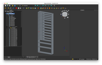

Ich weiß ja nicht, wie man so ein Regal effektiv in Fusion360 mit Parametern erstellt, aber in FreeCAD ist es recht aufwändig.
Mir fehlt bei so einer Konstruktion einfach die Übung und das neue VarSet und die neue Assembly-Workbench sind noch nicht so richtig ausgereift in der Version 1.0.

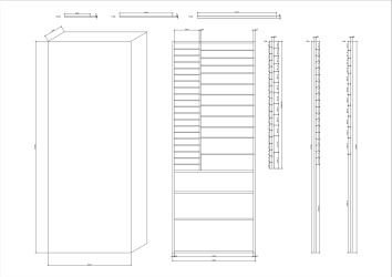

Zum Vergleich hier noch die 2D-Variante, vor x Jahren erstellt mit LibreCAD.
Wie man unschwer erkennen kann, ist die Konstruktion und Darstellung eines solchen Möbel in 2D sehr einfach und effektiv.

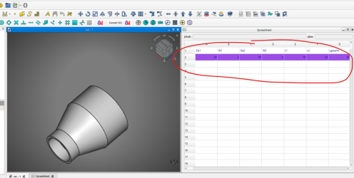

Genau die Grenzen sind gut zu wählen. In FreeCAD kann man Skizzenparameter benennen. Dann braucht es keine extra Tabelle um die Werte zu ändern. Einfach die Skizze anwählen und die Abhängigkeit direkt anpassen.
