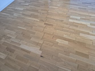

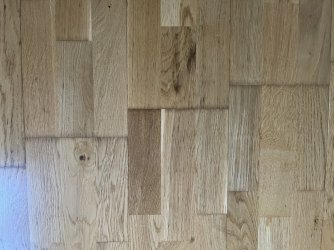

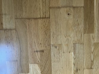

im Arbeitszimmer (ca. 16 m², Eiche-Stabparkett, Nutzung 2 Jahre) ist auf ca. 12 m² zentral im Raum vor allem im Fugenbereich das Parkett verfärbt und stellenweise aufgequollen. Das übrige Parkett ist unauffällig.
Im betroffenen Bereich lag eine breite Gummimatte (Sportmatte). Die Fenster waren häufig gekippt, auch bei feuchtem Wetter.
Fotos sind beigefügt.
Fragen:
  • Was könnten typische Ursachen für solche Schäden im Fugenbereich sein?
  • Wie kann man solche Schäden fachgerecht beheben?
  • Mit welchem Kostenaufwand muss man ungefähr rechnen?
Danke!

ich könnte mir vorstellen, das es eine Verbindung von 2Sachen ist. Wenn die Matte weggenommen wurde, dann feucht gewischt wurde und die Matte direkt wieder hingelegt wurde, kann das zu diesem Schadensbild führen. Da etwas dran zu reparieren ist schwierig. Erstmal würde ich die Matte weglassen und abwarten, eventuell wird es nach 1-2 Monaten besser.

Das ist doch Fertigparkett und wahrscheinlich nicht verklebt. Wenn da unter der Matte Feuchtigkeit nicht ablüften kann, arbeitet nicht nur die Eiche sondern auch der Gegenzug aus Fichte o.ä.. Ich habe unter solchen luftdichten Matten schon Kondenswasser festgestellt. Bin da bei Johannes, die Fugen sehen ziemlich deutlich nach Feuchtigkeit aus. Matte runter, abtrocknen lassen (gründlich), schleifen und siegeln. Vorher die Dicke der Deckschicht feststellen.
Die Wohnung stand 4-6 Wochen leer-also ohne die besagt Matte.
Abgesehn davon, ist es typisch, dass bei Feuchteinwirkung unter einer Matte das Schadensbild nicht messerscharf abgrenzbar ist?

Ich glaube auch, dass es sich um Feuchtigkeit handelt. Entweder durch feuchtes Wischen und anschließendem Abdecken mit der Gummimatte. Oder durch die Luftfeuchteveränderungen Im Raum. Eine Gummimatte wirkt da wie eine Versiegelung.
