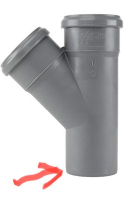

Die Marley-Muffe passt in dieses Ende (siehe Bild)?
Und den Schlauch kann auch über die Marley-Muffe schieben?

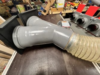

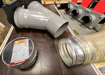

Moin!
Im Endeffekt habe ich eine Muffe gefunden in der Ablufttechnik, entspricht dem, was Pino empfohlen hat.
Der Schlauch passt gut sitzend und dichtend auf die Muffe.
In das HT-Rohr passt es auch, richtig dicht erst an der Mittelfalz. Daher kommt noch eine dünne Lage Tape auf eine Seite der Muffe. Dann passt es so stramm, wie man es möchte.
Danke für die Lösungsfindung!
