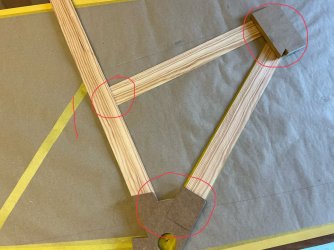

Liebe Experten,
ich möchte mir gerne einen Fahrradrahmen aus Holz bauen (Esche) und habe eine Frage zu den Verbinden der einzelnen Rahmenteile.
wie würdet ihr vorgehen? Ich hänge ein Bild dazu um eine Vorstellung zu bekommen. Es geht um die rot eingekreisten Stellen:emoji_slight_smile:
Am Foto sieht man vorerst nur mal die Dimensionen und die Vorlagen aus MDF bzw Douglasie, um mal einen Prototypen anzufertigen.
Mein erster Rahmenbau war aus Multiplex, da habe ich den Rahmen aus der Platte rausgeschnitten, ausgefräst und miteinander verleimt. Ist sehr gut geworden, fährt sich super.
Danke für euren Input.
schönen Sonntag
Erich

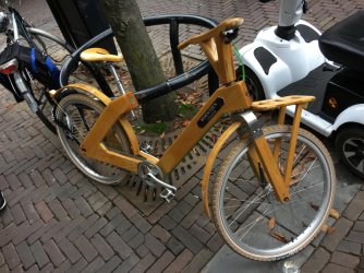

Ich habe letztens dieses Rad in der Stadt gesehen. Evtl. kannst du da ja etwas dran erkennen?

Hallo Erich,
es macht keinen Sinn, zu versuchen eine Metallkonstruktion in Holz nachzubauen.
Die gesamte Form muss an die Holzeigenschaften angepasst werden. Wenn du dir im Internet Fotos von Holzfahrrädern ansiehst kannst du da einiges finden. Aber Achtung, nicht jedes ist auch zum fahren geeignet.

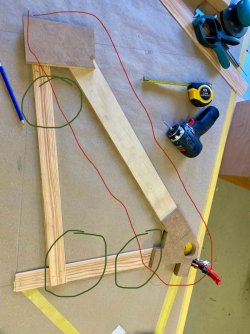

muss Dir zum Teil widersprechen, mein Erstling aus Multiplex hat m.M. eine annehmbare Formensprache, Gabel habe ich natürlich eine aus Carbon genommen. Es fährt sich super, liegt total satt in den Kurven, für ein Rennrad mit fast 11 kg aber schon schwer.

Ja, auf den Fotos ist das immer schwer zu erkennen, wie das tatsächlich verleimt? wurde. und youtube videos zeigen diese Verbindungen nie wirklich.
ich hatte mir erhofft, das jemand sagt: Fingerzinken oder Überplattungen oder ähnliches wäre gut dafür geeignet.

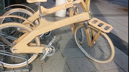

Diese Lösung ist auch interessant
Ist ein drei schichtiges Laminat
Denke, wenn man die mittellage in einem sehr leichten Material ausführt gehts auch vom Gewicht

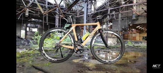

Es gibt auch ein Rennrad aus Kanada aus Holz. Wiegt 9kg (2,8kg Rahmen)
Gibt einen Vlog zur Entwicklung dazu auf Youtube (Picolo Velo)
Edit
Hab das Video jetzt gesehen.
Sehr interessant. Der Rahmen wird aus 6mm starken Esche Leisten verklebt mit Epoxy
Die Verbindung wird durch Überlappung der Schichten ausgeführt
Die Kontur wird am Schluss per CNC gefräst
An den Knotenpunkten werden Zinken, oder Zapfen nicht ausreichen.
Da muss immer für eine Verstärkung gesorgt werden.

am Hobbytauglichten wäre sicherlich mit großzügigen "Gussets" zu arbeiten - so wie sie bei Erix ja im Beispielfoto schon im Steuersatz- und Tretlagerbereich auf den Holzlatten liegen hat. Großzügig verdübelt oder verschraubt und aus einem Werkstoff der nicht zum reißen neigt. Also Multiplex oder Metall.
Sieht grobschlächtig aus, kann aber durchaus seinen eigenen Reiz und Stil mit sich bringen.

Ich lass mal alle ideologischen, ökologischen und geschmackstechnischen Fragen beiseite. Stahl kommt ebenso wenig in Frage wie Bambus. Ich bin ja schließlich im Woodworker Forum.:emoji_slight_smile:
Ich werde den unteren Teil des Rahmens inkl Steuerrohr und Tretlager (im Foto rot eingekreist) aus einem Stück Vollholz Esche 21 mm schneiden. Davon gibt es dann 2 Teile plus eine Mittelalage Nussholz 6 mm. Damit komme ich auf einen Durchmesser von 48 mm. Die grün markierten Bereiche werden mit 6 mm Fingerzinken horizontal miteinender verbunden. Am Oberrohr und Unterrohr bin ich da bei je 42 mm, im Unterrohr bei 66 mm. Bei diesen Dimensionen bin ich mir sicher, dass das reicht. Ich bau vorher einen Prototypen aus Douglasie und mach mal Tests, ob das auch hält.
@Christian: Der Bock wir keine 20 kg haben. Mein bereits fertiges Multiplex Rad (siehe Foto oben) hat alles in allem 12 kg.
