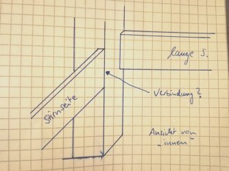

Hallo liebe Community,
ich bin ganz neu hier. Ich habe natürlich schon die Suchfunktion benutzt und ein, zwei Beiträge zu Möbelverbindern gefunden, aber noch nicht die passende Antwort.
Ich baue ein Hochbett und möchte die kurzen Seitenteile (28mm stark) mit den Ständern verbinden. An sich tragen diese Teile nichts, müssen aber natürlich das Bett zusammenhalten und sind gewissen Kräften ausgesetzt. Die Lasttragenden langen Seiten sind anders verbunden.
Nun schwanke ich zwischen Maxifix 35 und den XS Verbindern von Scheulenburg jeweils in Kombi mit Holzdübeln. Den XS rechne ich etwas mehr Stabilität zu. Ist das wirklich so? Sind die Maxifix auch ausreichend? Und vor allem welches System erlaubt mehr Ungenauigkeiten beim Bohren? Bisher habe ich nur Erfahrungen mit Minifix/Rastex 15 für kleinere Möbel.
Ich hoffe, es kann mir jemand seine Erfahrungen mitteilen

die Stirnseiten solltest du mit den Stollen zu einem Bauteil verleimen. Zapfen, oder Dübelverbindung. Da sind lösbare Möbelverbinder eher nachteilig. Zeig mal deine genaue Konstruktionsidee.

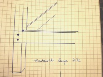

Das Bett sollte auf jeden Fall irgendwann mal demontiert werden können für einen evtl. Umzug. Ich habe mich eigtl. Dafür entschieden die Längsseiten fest mit den Pfosten zu verbinden(Schrauben), da sie ja das Lattenrost und damit die meiste Last tragen. Zusätzlich sind die Pfosten ausgeklingt, damit die Bohlen eingepasst werden. IMG_20231027_205205.jpg
Und die Stirnseiten wollte ich eben lösbar verbinden.
Zusätzlich ist geplant noch durch eine Versteifung übereck die Stirnseiten jeweils mit den Längsseiten unterhalb des Lattenrost zu verbinden für mehr Stabilität.
VG
deshalb verbindet man die Querseiten.
Das Hochbett der Lütten hat Maxifix 35 mit einem Dübel an den Ecken. Alle Längs- und Querteile sind so verbunden.
Hat keines unserer Betten.
