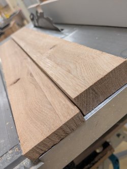

Danke Euch für Eure Einschätzung! Habe entschieden, es zu behalten und vorhin getestet.
Ein weiteres Blatt macht nicht so viel Sinn für mich. Ich bin mit 190er Blättern ausgestattet, das hier ist nur als Ergänzung gedacht, um mehr Ertrag beim Auftrennen zu haben.
Die Schnittqualität ist ganz gut, sieht man auf dem Foto allerdings schlecht. Ungefähre 46 mm Schnitthöhe gingen in Eiche problemlos. Schon nicht schlecht für einen Motor mit der Leistungsaufnahme eines durchschnittlichen Mixers. :emoji_slight_smile:
Edit: einen Unterschied in der Schnittleistung habe jedenfalls zum 12 Zahnblatt mit 190 mm Durchmesser nicht gespürt. Das hat allerdings sicher schon um die 150 Meter drauf.
