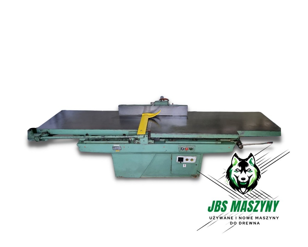

@Holzrad09 Bilder existieren leider nicht mehr davon. Ich wünschte auch ich hätte welche. Diese hier ist ähnlich, nur waren bei unserer die Tische etwa doppelt so lang und zur Hobelwelle hin dreimal so dick. Sie haben damals ein kleines Sägewerk gehabt, das kenne ich aber nicht mehr. Daraus wurden Balken für den Hausbau nach dem Krieg produziert. Laut meinem Opa war der längste den sie je über die Abrichte geschoben haben 22 Meter.
Die beiden Tische waren aus einem Guss, da war nix verlängert. Ich weiß noch der Hersteller war Erfordia, der Motor war ein Siemens. Aus der Erinnerung weiß ich noch wo die Abrichte in der Werkstatt stand. Das müssten eigentlich sogar über 4 Meter Spannweite gewesen sein. Ein exaktes Baujahr weiß ich nicht, es müsste zwischen 1910 und 1920 gewesen sein, in unserer Werkstatt stand sie dann ab 1953. Laut meinem Opa wurde der Motor neu gewickelt, ich vermute wegen der Änderung Spannung. Um die Jahrhundertwende waren glaub ich noch 100 Volt im Niederspannungsnetz üblich? Ich weiß noch dass ich als Kind immer Schiss vor dem Ding hatte weil der Transmissionsriemen beim Anfahren "applaudiert" hat :emoji_fearful:
Wie gesagt, vor 20 Jahren haben sie meinen Hof verlassen. Das Ding war riesig und wurde von 15 Männern aus der Werkstatt geschoben. An Tragen war nicht zu denken und schweres Gerät ging nicht durch die Türen. Das einzige das abzumontieren ging war der Anschlag, den haben sie zu zwei tragen müssen. Der Rest war so fest beieinander, das mussten sie am Stück abtransportieren.
