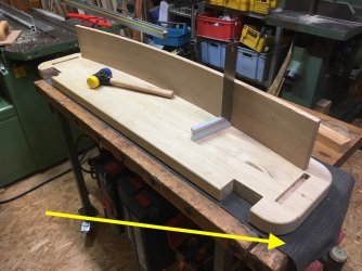

Antirutschmatte auf Rolle.
Nachher zum lackieren / ölen auf Bench Cookies oder Malerpyramiden.
von der Rolle habe ich gleich ein paar Stücke abgeschnitten und mit doppelseitigen Klebeband
auf meine Schiebehölzer geklebt...
