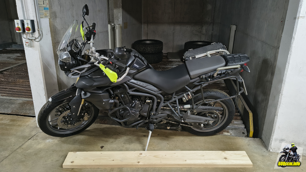

Ich habe einen Doppelparker in einer Tiefgarage. Der Stellplatz kann von einem PKW nicht mehr genutzt werden (materialschwächung nach 35 Jahren Streusalzeinwirkung am Rand). Außerdem ist mein zweispuriges Fahrzeug zu lang und zu schwer für den Stellplatz.
In der Mitte ist der Boden noch voll tragfähig. Daher würde ich gerne den Stellplatz für mein Motorrad verwenden.
Da der Doppelparker hydraulisch bedient wird, sollte das Motorrad natürlich einen sicheren Stand haben. Die Fläche fährt gleichmäßig hoch, es ist also kein Kipp-Doppelparker (was die Sache schon mal erleichtert).

Ich hatte früher einfach ein Holzbrett (einer zerlegten, defekten Europalette) untergelegt, als ich nur sporadisch das Motorrad abgestellt habe. Das »kleine« Brettchen wurde mir dann während der Abwesenheit (Tagestour) geklaut. :emoji_frowning2:
Daher die »etwas« massivere Lösung mit der Wippe, welche dann auch als dauerhafte Abstelllösung angedacht ist.

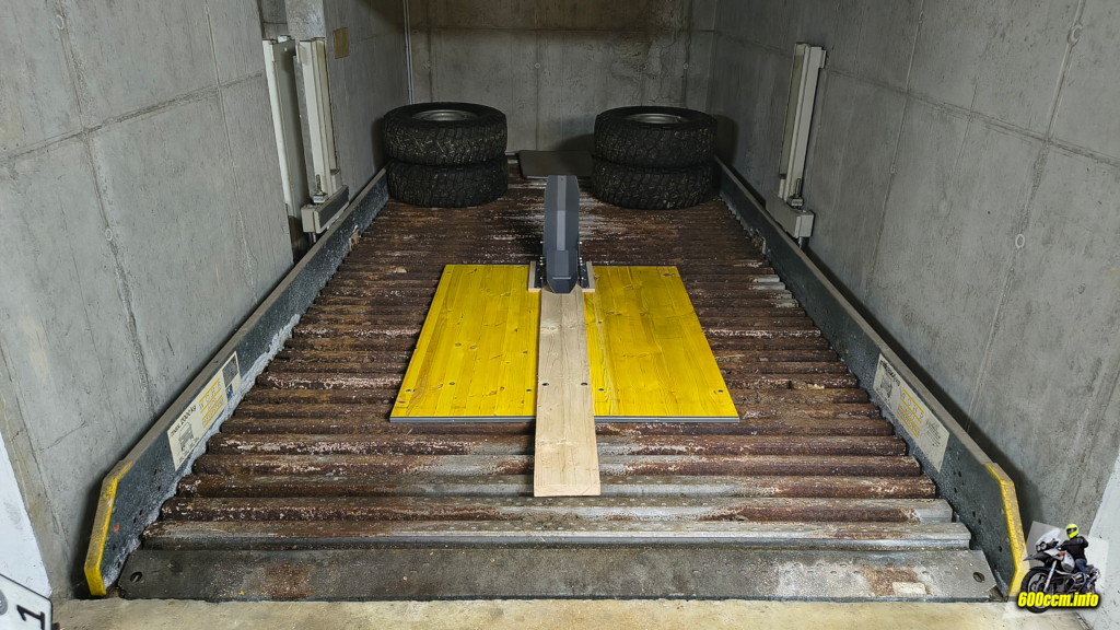

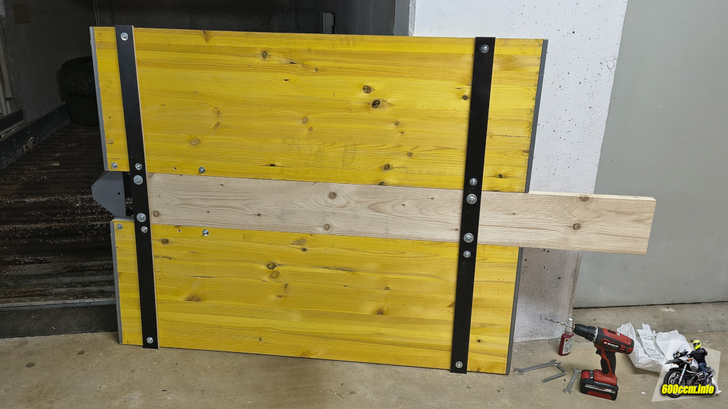

Was wurde eigentlich aus dem Projekt? Mal ein Update. Leider kam ich nicht weiter, mir fehlte die Zeit. Gekauft hatte ich das Material schon länger. Nun ja, dann konnte es sich ja noch etwas »ablagern«. Das erklärt auch den fehlenden cm in der Breite der Diele sowie die subsummiert fehlenden 5 mm in der Breite der Schalungsbretter. :emoji_wink:
Mich beschleicht allerdings jetzt, dass ich noch etwas Material brauchen werde... Mal was für die Wortspielkasse:
»Ich glaube meine Latte ist zu kurz, denn die Tigerin will nichts mit dem Ständer anfangen, egal wie viel ich schiebe und drücke?«

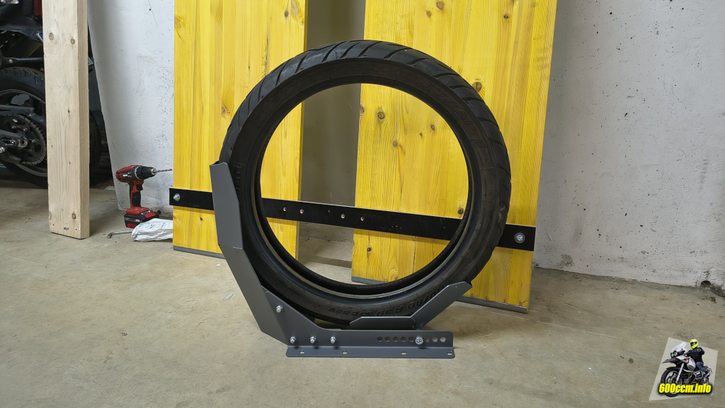

Da das Vorderrad sowieso in der Wippe ist, dachte ich, die Diele reicht auch etwas kürzer:
Das Rad sollte ja eigentlich passen. Habe mir den Pneu vom letzten Radwechsel aufgehoben, damit habe ich dann die Wippe eingestellt.

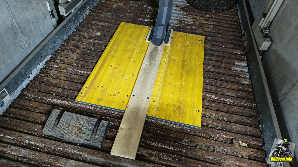

Die Konstruktion von unten und von oben:
Egal wie ich schiebe und drücke, das Vorderrad will nicht in die Wippe rein. Leider ist jetzt auch die Batterie platt (vor drei Wochen startete sie noch, gestern war Schluss). Daher hatte ich nur meine Muskelkraft und einen »Reifenstopper« als »Startklotz« wie in der Leichtathletik.
Die Wippe sollte eigentlich zum 110er Pneu vorne passen... Vermutlich liegt's an der fehlenden Kraft? Mit der Kraft des Dreizylinders bekomme ich sie bestimmt in die Wippe, aber ob ich sie dann wieder rausbekomme, weiß ich noch nicht... :emoji_thinking:
