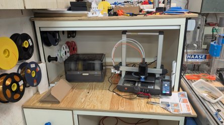

Da kommt bald ein 40kg Drucker rein. Der Schrankaufsatz wird entsprechend erhöht. Zuerst wollte ich einen Drehteller bauen. Aber ein Auszug über die gesamte Breite ist besser. Ich stelle mir eine 30 mm Platte wie dort bereits verarbeitet vor, die dann herausgezogen werden kann. Die Amazon- Auszüge aus dem Link würde ich rechts, links und mittig montieren. Eventuell auch etwas versenken, wenn das möglich ist.
