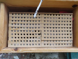

also meins wird gut und gerne angenommen. Ist Kirschholz, Bambus und trockene Stängel von Goldruten.
full
Gruß SAW
