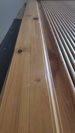

Dann komme ich jetzt mal gerne eurem Wunsch nach und hänge euch ein paar Bilder an.

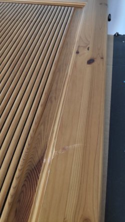

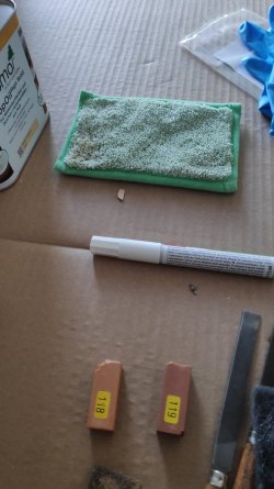

Ich habe euch mit Bild 1 erstmal ein Bild vom Osmo Auftragsvlies angehängt. Das Ding ist schweineteuer (kostet alleine neu ca. 10€) und hat hinten so eine Klettfläche, dass man es auf so einen "Stempel" anbringen kann. Der Mitarbeiter im Osmo-Shop konnte mir auch nicht wirklich dazu helfen, er meinte, mit Pinselreiniger (aka Verdünnung) auswaschen. ô.O Naja, ich hab das gestern ein Stück weit probiert gehabt, klappt nicht wirklich. Wird trotzdem hart.

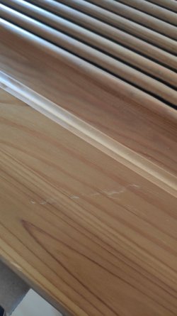

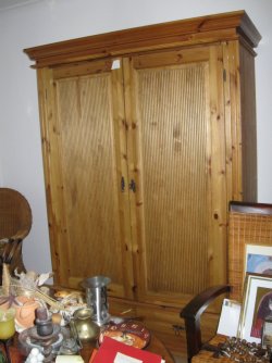

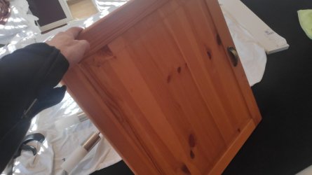

Bild 2 ist ein etwas älteres Bild vom gesamten Schrank, dass ihr einen Eindruck bekommt, um was es sich handelt. Ich lag auch etwas falsch, die Seitenwände sind scheinbar doch komplett Leimholz (Bild 3).

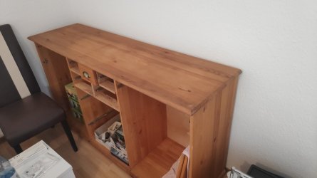

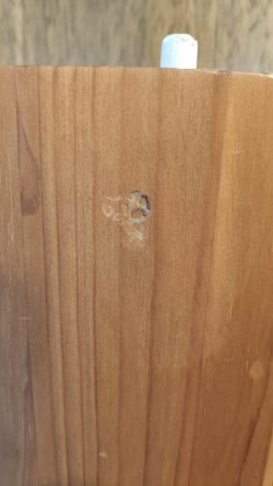

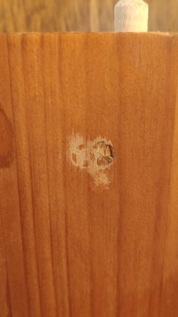

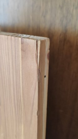

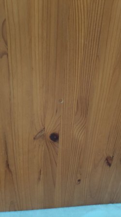

Damit komme ich zu Bild 4-6, die "Schlaglöcher" in der Seitenwand. Hier wollte ich, wie eingangs geschildert, Dunkelbraun nutzen um Astlöcher zu imitieren.

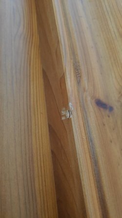

Bild 7 zeigt nochmals die Seitenwand, da ist hinten zur Rückwand ein großes Stück abgebrochen, das habe ich wieder hingeklebt. Allerdings, wie man sieht, sind wohl einige Späne verloren gegangen (der Brösel wurde formschlüssig angeklebt). Hier würde ich einfach mit Hartwachs auffüllen.

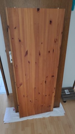

Jetzt kommen ein paar Bilder der rechten Tür, hier hatte ich allerdings schon vor meinem Post hier im Forum mit Hartwachs und dem Öl-Wachs experimentiert.

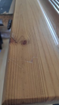

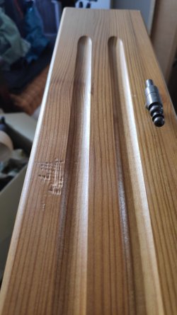

Bild 8 und 9 zeigen eine der Schrammen der rechten Tür.
Bild 10 - 12 zeigen eine langgezogene Schramme der rechten Tür.
Bild 13 zeigt ebenfalls eine Schramme an der rechten Tür.

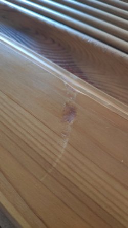

Wie erwähnt, alle diese Schrammen wurden bereits mit dem Öl-Wachs "eingelassen".
Bild 14 zeigt eine Macke an der linken Tür. Hier würde ich einfach auffüllen mit Hartwachs.

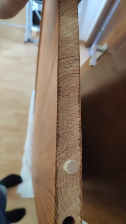

Bild 15 ist am "Scharniersichtbrett" der Seitenwand. Hier bin ich ratlos. Das ist unglaublich schäbig und hier sehe ich kaum eine andere Option, als einfach 1-2 mm Holz abzutragen ... oder? Oder besser einfach lassen ...?
Ich bin gespannt, ob ihr mit den Bildern nun etwas mehr anfangt.

Hallo Steve,
ist der Schrank lackiert oder geölt?
Im ersten Schritt würde ich den Macken mit einem nassen Lappen und einem Bügeleisen zuleibe rücken. Gequetschte Fasern können sich durch Wasser und Dampf wieder ausdehnen und die Macken werden kleiner. Ich vermute das meiste ist dann weg und Du musst nur dünn von Hand schleifen und nachölen und alles ist wie neu.
In die Absplitterung von Bild 7 bringst Du mit einem dickeren Stück Papier etwas Holzleim ein und spannst die losen Teile mit einem Tesakreppband wieder in die gewünschte Position.
Bild 6 sieht am ehesten so aus als würde das mit dem Dampf nicht vollständig zielführend sein. Das könnte ein dunklerer „Wachs-Ast“ werden.
Ich bin etwas unsicher, ob der Schrank nicht lackiert ist? Dann könnte das bescheiden aussehen, wenn man partiell schleift und ölt.

Huhu, ich weiß, auf den Bildern glänzt der Schrank etwas, aber nach allem anfühlen denke ich, das ist geölt. Bild 3 spricht mMn auch sehr dafür, da sieht man ja, wie das Öl in die inneren Schichten etwas vorgedrungen ist. Glaube ich zumindest?
Bild 7 wird mit Spannen vermute ich nicht funktionieren. Hier war die komplette Ecke ab. Sprich, der komplette Eckteil ist bereits neu angeklebt, und zwar perfekt schlüssig. Von der anderen Seite her perfekt eingepasst. Auf der Seite, von der aus ich aufgenommen habe, scheinen mir einfach ein paar Späne/Fasern zu fehlen.
Bild 5 werde ich ebenfalls nicht mit Dampf bearbeiten können, da hier die komplette äußere Holzschicht nach Innen eingeschlagen ist.
Danke dir soweit mal für den Tipp mit Lappen und Bügeleisen, mal schauen, was ich da hinbekomme. Ich nehme an, nassen Lappen über die Schadstelle legen und mit mäßiger Hitze drüber bügeln?
Fast.
1. Temperatur auf Vollgas, damit der Dampfdruck möglichst hoch ist.
2. Den Lappen 2-3 mal falten, damit genügend Wasser da ist und "nachrücken", wenn er trocken wird. Viel hilft viel.
3. Nur da dämpfen, wo die Schadstelle ist - nicht großflächig.

Bei den kleinen Kratzern kannst Du auch mal Retuschieren mit einen spitzen Pinsel versuchen, 1. ob Dir das überhaupt liegt - und 2. wie die Oberfläche die Farbe annimmt. Nimm etwas einer passende Farbe, erstmal deutlich zu dunkel. Stark verdünnt kannst Du Dich durch Auftragen Schicht für Schicht an die Helligkeit annähern. Zwischendrin immer trocknen lassen, bei Bedarf weitere Schicht usw. Für die Maserung entsprechend mehr.
Schon am Handy kann man den Effekt zeigen. Farbe mit 10% Deckung eingestellt wird von Mal zu Mal dunkler. Links unten einmal aufgetragen, darüber zweimal, darüber dreimal usw.
Ich habe für solche Dinge auch schon wasserfesten Faserstift genommen.

Zu den Bildern 4-6
Bügeleisen und nasser Lappen wird da nicht mehr funktionieren. Die Fasern sind getrennt. Hartwachs wäre noch eine, für dich wahrscheinlich auch machbare, von zwei Möglichkeiten. Aber ist das wirklich Hartwachs, das Du da verwendest, oder Weichwachs? Muss das zur Verarbeitung erhitzt werden oder kann man das einfach so in die Schadstellen schmieren? Ich würde Hartwachs empfehlen, das hält besser. Die Größe der Schadstellen ist eh schon grenzwertig. Und deine gewählte Farbe, meiner Meinung nach, zu hell und rotlastig.
Bei Bild 7 bin ich bei @yoghurt .
Bei den Kratzern würde ich es erstmal mit Feuchtigkeit und Hitze versuchen. Wenn ich das richtig erkenne, hast du dort teilweise, Bilder 10-13 schon dein Hartwachs reingeschmiert. Wie sich das jetzt auf die Feuchtigkeit und Hitze auswirkt weiß ich nicht. Erstmal vorsichtig antesten. Nächtes Mal bitte vorher die Bügeleisenmethode anwenden.
Zu Bild 14) Hartwachs an Kanten ist schwierig. Die Wahrscheinlichkeit, dass sich das wieder löst, ist hoch.
Zu Bild 15) Puh, schwierig. Ich persönlich würde da schon eines neues Holz einsetzen, wie auch an manch anderen Stellen, aber dafür sollte man gut mit einer Oberfräse umgehen können.
Da ich nicht sicher bin, welche Oberfläche jetzt letztendlich auf dem Schrank drauf ist und du teilweise auch schon das Topoil verwendest hast, möchte ich dazu keinen Ratschlag geben. Da müsste ich selber erst ausprobieren, was da sinnvoll ist. Wasserfeste Filzstifte würde ich aber nicht nehmen. Wenn pberhaupt, dann wasserlösliche und hinterher noch ein Firnis, z.B. dein Topoil. Sinnvoller wäre in deinem Fall erstmal ein Leinölfirnis gewesen. Gut, aber jetzt ist es zu spät. Farblich werden sich deine Schadstellen mit der Zeit aber eh anpassen. Problemstellen werden am ehesten die Spätholzanteile (die dunklen Bereiche der Jahresringe) sein. Hier könnte man dann am sinnvollsten retuschieren, womit auch immer. Gibt da viele Herangehensweisen.
Gruß Michael

Erstmal: ja, ist definitiv Hartwachs. Die Farben sind sehr schwer via Bilder zu vermitteln, man sieht ja bereits zwischen Bild 4 und 5 den massiven Farbunterschied - es ist aber genau die selbe Seitenwand. Ich habe ca. 40 Hartwachsfarben da, nicht nur die beiden von Bild 1 (die habe ich für kleine Ausbesserungen verwenden wollen). Für die "Astlöcher" möchte ich was deutlich dunkleres nehmen.
Gibt es denn eine Möglichkeit, wie ich sicher herausfinden kann, ob das Möbelstück geölt oder lackiert ist? Was wäre die schlimmste Folge, wenn ich den Schrank komplett mit TopOil leicht einlasse, und er tatsächlich lackiert war? An meiner bisherigen Probefläche sieht man jetzt keinen großen Unterschied.
Bisher habe ich lediglich am vorderen Stirnbrett (also diese eine "Latte") der Tür (Bild 8-13) das TopOil angewendet. Sollte ich den gesamten Schrank nochmal mit Leinölfirnis (statt TopOil) behandeln, oder meintest du gezielt die Schadstellen @flüsterholz ?
Und ja, ganz richtig, Bilder 10-13 habe ich bereits mit Hartwachs und TopOil hantiert. Da werden sich fürchte ich die Fasern nicht mehr all zu schön aufrichten können, die sind ja nun bereits gut mit Wachs verklebt... Aber ich werde es am Wochenende dennoch mal versuchen. Vielleicht das Wachs vorher wieder rauslösen...?
Zu Bild 7 habe ich nun nochmal eine Frage. Wie bereits mehrfach geschildert, wurde die gesamte Ecke in dem Bereich bereits wieder exakt in die alte Aussparung, aus der sie gebrochen ist, eingeklebt. Ich glaube nicht, dass ich hier etwas mit Tape spannen/ziehen kann, da scheint einfach Material verloren gegangen zu sein. Sollte ich es dennoch eventuell mit vorherigem Einweichen des Holzes probieren? Damit dürfte das ja etwas flexibler werden...?
Vielen Dank für eure Tipps, ich werde mich am Wochenende in aller Ruhe an der Sache ausprobieren. Auch wenn ich mir Hartwachs & Co besorgt habe, bleibe ich halt doch ein Laie in der Sache, das wird man am Ende wohl auch schon noch erkennen können - aber zumindest versucht haben möchte ich es. Ich finde es generell beeindruckend, wie unglaublich viele Varianten es zur Holzbehandlung gibt - Leinölfirnis, Möbelöl, Möbelwachs, Hartwachsöl, Möbelpolitur, Lackierung, Beizen, Laugen ... da blickt ja kein Mensch mehr durch! :emoji_flushed:

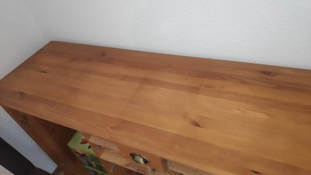

So, da melde ich mich nochmal. Ich habe mich heute Abend an der Bügel-Methode versucht.
Nun bin ich mir ob der Resultate nicht so ganz 100% sicher, ob das so sollte oder ob ich da doch was falsch gemacht habe. Ich hänge euch mal zwei Beispiele an.
Ergebnis: Ich konnte etliche der Macken/Schaber an den Holzelementen entweder wieder weitgehend eben bekommen oder zumindest "weicher", also nicht mehr so hart scharfkantige Spuren, sondern eher weiche Vertiefungen (sieht damit nicht mehr so schlimm aus). Allerdings ist in dem Bereich, in dem ich da mit Lappen und Bügeleisen unterwegs war, das Holz komplett hell geworden, sprich die Tönung ist weg. Meine Vermutung ist, dass entweder durch die Feuchte eben die oberste Schicht vom Holz angelöst wurde, oder aber eben ganz einfach die "wieder aufgestandenenen" Fasern nicht getönt (geölt) sind. Ich bin gespannt, ob ich mit leichtem Anschleifen und anschließendem Topoil wieder eine einheitliche Farbe hinbekomme.
Freue mich über ein kleines Feedback von euch, auch, falls ich wohl irgendwas falsch gemacht habe - damit lerne ich fürs nächste Mal.
Das sieht, von den Fotos her, richtig aus. Dort, wo die Fasern nicht getrennt waren, hat es sich wieder aufgerichtet, dort wo die Fasern getrennt waren, nur minimal. Auf deinen Fotos sehen die Hölzer farblich sehr unterschiedlich aus. Liegt das an den Fotos, evtl mit und ohne Blitz? Welches der Fotos trifft die Farbe am ehesten? Eigentlich bin ich am ehesten bei @IngoS , gelaugt und geölt. Zumindest von den ersten Fotos her. Oder sind die Oberflächen tatsächlich so unterschiedlich?

Zu meiner vorangeschrittenen Arbeit:
Ich war wirklich sehr erstaunt, wie ich zT auch ältere Macken mit dem Bügeleisentrick wieder weitgehend rausbekommen habe. Alle Achtung! Ich habe nun also zahlreiche Schrammen und Macken mit dem Bügeleisen gebügelt, anschließend das komplette Holz ganz leicht mit einem Schleifvlies (beiliegend beim TopOil-Set) angeraut und nach dem Säubern mit Topoil eingelassen. Die große Schramme an der Tür (Bild 10-12) habe ich leider nicht mehr besonders gut rausbekommen, da ich hier ja schon ganz am Anfang vor dem Bügeln mit Hartwachs und TopOil zugange war. Die Vertiefung hat sich kaum noch gebessert. Aber nun sieht es doch zumindest deutlich besser aus.
Insgesamt bin ich zufrieden, auch meine "Astlöcher" bei den runden eingeschlagenen Stellen sehen (wie ich finde) sehr gut aus, fallen aufgrund der zahlreichen anderen Astlöcher auch kaum auf. Nur, wenn man es weiß, sozusagen.
Was ich nicht ganz verstanden habe: einige der Stellen, die ich gebügelt habe (siehe Post 16) haben das TopOil super angenommen und sich auch wieder deutlich gefärbt. An anderer Stelle sind sie trotz intensivem "einmassieren" vom TopOil hell geblieben. Ist mir ein Rätsel, warum das an Stelle A so gut klappt und an Stelle B nicht. Ich zeig euch die Tage mal noch Bilder.
Ich stelle euch morgen oder übermorgen nochmal ein paar Bilder ein, wie es nun aussieht.

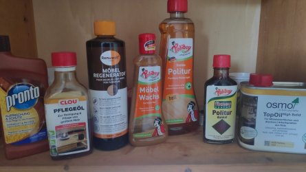

Nun habe ich aber vorneweg zu dieser Kommode im Schlafzimmer noch eine Frage: Auch hier möchte ich nochmal auffrischen. Das Holz ist definitiv ein wenig rau, also ganz sicher keine Versiegelung obendrauf. Es hat einen leicht rötlichen Ton, also wie geölt eben. (Die einzelne Tür auf dem einen Bild entspricht am ehesten der realen Farbe, ist aber schon wieder fast etwas too much.) Obendrauf seht ihr (siehe Bilder), dass der Farbton mittig auch in Rechteckform etwas ausgeblichen ist. Mein Osmo TopOil ist allerdings nur noch zu rund einem Viertel voll, für die ganze Kommode reicht es entsprechend wohl nicht. Nun frage ich mich, ob ich mir hier besser etwas anderes kaufe, oder gar etwas von dem verwende, was ich hier noch selbst da habe. Zum Beispiel dieser Möbelregenerator von Renuwell?
Mein Problem ist einfach, alle Produkte, ob Politur, Ölauffrischer, Ölpflege, Wachs, Öl, Hartwachsöl, Regenerator, versprechen mir das blaue vom Himmel herunter und jedes Produkt ist scheinbar das richtige. :emoji_flushed: Mein Ziel ist klar: Ich möchte die Kommode gerne wieder im selben "bernsteinfarbenen", leicht rötlichen Ton auffrischen. Ein paar Stellen habe ich mit dem Bügeleisen bearbeitet, da ist das Holz nun auch wieder sehr hell, wäre schön, wenn das wieder Farbe aufnimmt. Welches Öl ursprünglich verwendet wurde, weiß ich leider nicht. Zu was für einem Produkt greife ich nun am besten? Könnt ihr mir da einen pauschalen Rat geben, was am ehesten taugt? (Osmo TopOil farblos scheint mir da ja irgendwie falsch, ist ja halt auch weitgehend farblos...)

Grüße und schönes Wochenende euch
Steve
