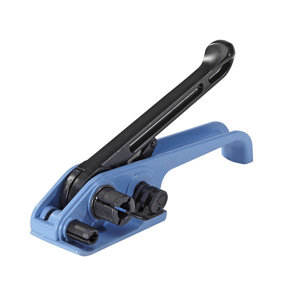

bislang habe ich einfache Kisten für alles mögliche (Kinderspielzeug, Transport,...) meist mit 7 mm MPX und einem V-Nutfräser aus einer Platte mit Holzkleber erstellt. Das klappt ganz gut und v.a. sehr schnell, allerdings konnte ich keinen V-Nut-Fräser finden, der auch dickere Platten sauber ohne Boden (meist bleibt 1 mm) erstellt. Das ist aber wichtig, um zu knicken.
Um vielleicht auch schnell und mit stärkerem Material noch stabilere Boxen zu erstellen kam ich über Kapla (Bausteine für Kinder) auf die Idee, Bretter auf Gehrung mit einem Umreifungsband zu verbinden. Ohne weitere Befestigung.
Das Material und v.a. Werkzeug kostet mir zuviel zum einfach mal ausprobieren, deshalb die Frage:
Meint Ihr, das klappt, oder ist das eine Schnappsidee? Wenn ja, welches Band und welche Verbindung?

Erfahrungsgemäß bringt man mit dem von dir beschriebenen Band viel Druck auf.
Du wirst dir deine Kisten zerdrücken.
Ein Viertelstab in die Ecken geleimt ist eine einfache, stabile Lösung. Viertelstab kriegst du in ca 2 m Längen im Baumarkt.

Also ich kenne die Textilbänder, die halten unglaublich viel aus, allerdings sehe ich hier auch die Gefahr, dass es entweder zu wenig straff oder zu fest wird und die Kanten verschoben werden.
Lamello oder Dübel in der Verbindung würde dies verhindern, allerdings finde ich bei den aufgezeigten Reifungen die Klemmung störend, gerade wenn es für Kinder ist. Abhilfe würde hier nur eine "richtige" Reifmaschine schaffen...
Edit: wie @PurplePony schon gesagt hat mit Viertelstab: wenn die Optik keine soo große Rolle spielt (tut sie anscheinend nicht, sonst würdest du nicht über Reifbänder nachdenken) wäre für mich die schnellste Lösung die Seiten zu nageln bzw. zu klammern, je nach Materialstärke. Leim rein, Viertelstab und die Seitenteile klammern. Schneller geht wahrscheinlich kaum noch und einigermaßen stabil sollte das auch sein.

Vielen Dank für die vielen Antworten. es läuft auf geklebte Gehrung hinaus. Bei dünnem Material ist ein Viertelstab akzeptabel.
Die Umreifung fand ich als Alternative interessant. Um das angesprochene Problem mit der störenden Klemmung zu lösen könnte diese je nach Art nach Innen verlegt werden. Vielleicht versuche ich es mal und investiere ein paar Euro. Werde dann berichten.
