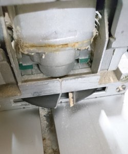

Ich verwende dafür eine Billigflachdübelfräse mit einem Minispotfräser drauf und fräse die Harzgallen aus, dann wird ein Schiffchen Harzgallenspot eingeleimt.

Kann ich dafür auch eine Lamello Flachdübelfräse mit einem Harzgallenfräser wie diese, hier verwenden?
Das Problem ist, dass die Schlitze der meisten Flachdübelfräsen zu schmal sind und breiter gemacht werden müssen.
Im Prinzip fährt man da mit dem Hartmetallfräser durch den Aluschlitz der FDF und macht ihn etwas breiter, da passiert nichts, da gibt es nicht mal Funken.

Das schaut schon recht sauber aus. Hab nur zur Fichte keine passenden Flicken ( nur Kiefer ) mehr aber in dem Fall ist es egal, da es weiß wird.
