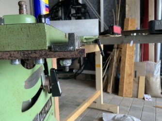

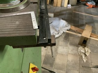

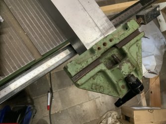

ich hätte da noch eine Frage, mein Parallelanschlag läuft nach hinten zu, so ca einen halben Millimeter, kann man den einstellen, weil eigentlich brauche ich ja hinten einen Spalt, also einen Freischnitt.

Hab ich versucht.
Das Profil liegt in einer passgenauen Nut auf der Auflage (Bild 1) die Auflage ist mit Passstiften und zwei Schrauben angeschraubt image.jpg
