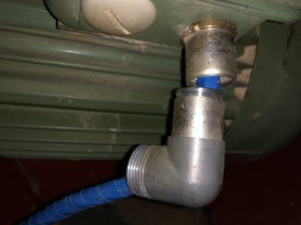

bin vor kurzem an eine günstige Ulmia 1612 gekommen. Leider wurde die Kabelführung laienhaft „repariert“ bzw. zusammengepfuscht.
Wer von euch hat die Ulmia 1612 Tischkreissäge und kann helfen?
Wie wird der angewinkelte Stutzen an den Stutzen am Klemmenkasten angebracht?

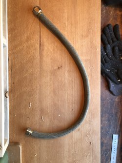

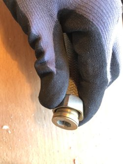

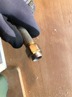

Mit dabei war auch dieser Gewebeschlauch, denke das ist das Orginalteil, dass mit einem Ende an den Winkelstutzen geschraubt wird.
Aber was ist mit dem anderen Ende?

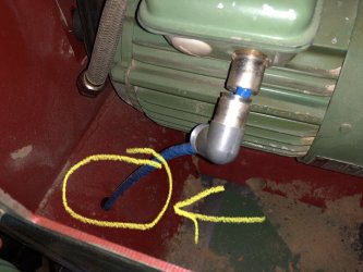

Unten an der Maschine ist ein Loch für die Kabelführung. Da müsste dann doch eine Hülse mit Innengewinde rein?
Bin für jede Hilfe oder Fotos von einer anderen Ulmia 1612 dankbar!

...das ist doch sicher ein Panzerschlauch aus dem Sanitärbereich... und damit wohl alles andere als ein "Orginalteil".
Es gibt Kabelschutzschläuche auch in Edelstahl, wobei sich mir nicht erschließen würde, wozu das an der Stelle nötig sein soll. Nimm ein Stück ordentliche PU- oder Gummischlauchleitung und spendiere dem Anschlußkasten ein ordentliches passendes Nippel und der Dürchführung eine passsende Tülle.

Doch, es ist mit ziemlicher Sicherheit ein Orginalteil. Hab hier im Forum ein Bild von einer anderen Ulmia 1612 gefunden, da ist der gleiche Schlauch montiert.
