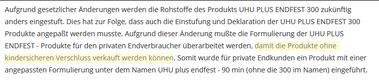

es ist unten auf der Seite unter "neue Formulierung" , der zweite Satz :
Aufgrund einer Verordnung wurde die Formel für diese Verpackungsgröße angepasst. Die Formeländerung wurde erforderlich, damit dieses Gebinde weiterhin auch an Endverbraucher vertrieben werden kann.
...nöh, den Satz habe ich auf die Gebindegröße/Gebindegestaltung bezogen... und so ist es dann wohl auch.
Im "Privatkundenshop" ist es sinnvoller beschrieben.
Und im "Privatkundenshop" gibt es auch nach wie vor Endfest 300. Die oben ins Feld geführten Änderungen sind auch nicht so taufrisch. :emoji_wink:

in deinem unteren Link steht doch das Uhu Plus 300 deutlich mehr Klebekraft hat als das neue UHU Plus 90 min. und das man als Gewerbekunde bitte weiterhin das bewährte Uhu Plus 300 nehmen sollte , außerdem :
Aufgrund der gesetzlichen Änderungen ist der Verkauf dieser Produkte nur noch an Gewerbekunden möglich
So ins Detail wollte ich eigentlich nicht gehen , es gibt halt neu entwickelte "ungiftigere" Uhus die für die Heimwerkstatt usw. empfohlen werden und nicht die Klebekraft haben ( =" eine angepasste Formulierung" ) ,die Kindersicherung wohl ist ein zusätzliches Gimmick . Also beim Baumarkt nicht einfach UHU Plus kaufen ,sondern auf die Endung 300 achten wenn man stabiler kleben will .

...das tue ich sowieso... und wollte auch nicht über jedes Komma diskutieren. In Deinem Post #26 schreibst Du, es gäbe Endfest 300 nur noch für gewerbliche Anwender. Das ist ganz offenbar nicht so.
Ich kaufe weiter Endfest 300, tempere das auch weiterhin... und die Welt ist in Ordnung. Zumindest an der Stelle. :emoji_sunglasses:
