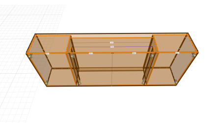

Also ist alles bestellt, wird zum Glück nur ein "55 Zoll" Tv.
Wenn es fertig ist gebe ich Bescheid.
Vorgabe ist 2400 Gesamtbreite, der Tv braucht aber schon mit Luft 1250mm, 4 Türen Tip-on die gleich groß werden sollen.
So hab ich es gelöst, ist noch nicht ganz fertig geplant, mach ich wenn der Lift da ist.

Moin Sebastian,
stimme dich mit dem Elektriker bei der Kabelführung ab und wo die Durchbrüche hin sollen. Dazu benötigst du auch Details vom TV.
Thomas

Den Tv hab ich schon Lift müsste morgen kommen.
Das ist nur der Vorentwurf wegen den 4 gleichen Türen. Die Kabel kommen von hinten aus dem Kniestock. Fertigplanung mach ich wenn der Tv mal am Lift hängt.
