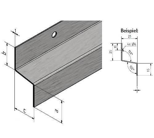

das die Konstruktion nicht die beste ist wurde ja schon gesagt.
Ich würde sowas inder Art https://www.biber-carport24.de/PRO-19-Traufblech einfach vollflächig unterschrauben. Im Bereich des Plexiglases mit z.B. Sikkaflex das Plexiglas ankleben. Zur Not einen Klotz ans Blech schrauben um die Höhendiffernz zu überbrücken.
Nicht das schönste, aber besseres fällt mir nicht ein.
Edit.: Oder einfach einen Klotz zwischen Balken und Plexiglas kleben, nur gegen das verrutschen. Dann könntest du unten eine kleine Rinne anbringen, falls gewünscht.
Abtropfen sollte es ja an der Kante recht gut, oder?

Dass euch die Konstruktion nicht gefällt, habe ich schon damals aus den Beiträgen entnommen. Nun es hält bereits seit einigen Jahren. Auch die Prognose, dass die plexistreifen aus den Nuten springen, ist bis jetzt nicht eingetreten! Alle, die es bis jetzt gesehen haben, sind begeistert, vor allem wenn die Sonne scheint.
Danke für eure Hinweise. Ich werde das traufblech anbauen.
