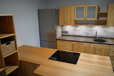

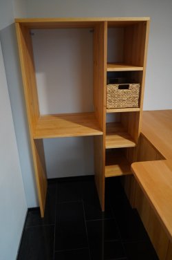

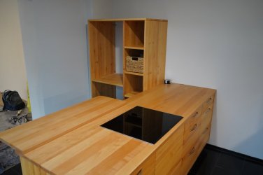

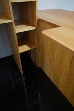

Hallo Jörg,
hier Bilder einer solchen Lösung, die in Verbindung mit einer neuen Küche ausgeführt wurde.
Verbindung Zwischenboden: Ausreichend Dübel + 3 x Minifix.
Tiefe insgesamt 64 cm, Schläuche gehen seitlich rechts raus und münden in einem doppelten Syphon
Gruß, Martin

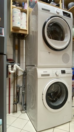

andama
13. Dezember 2007
4.349
Leipzig
Ich habe wie beschrieben den WP Trockner mit dem Verbindungsrahmen auf die Waschmaschine gestellt und funktioniert prima. Gibt allerdings die Einschränkung, dass der Rahmen nicht für alle Trockner passt.
Wenn er passt ist der Rahmen die preiswerteste Lösung mit dem Preis von ca. 15€. EE8FAB20-CAB0-4D2E-8B57-C43FCAA922F1.jpeg
