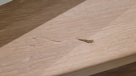

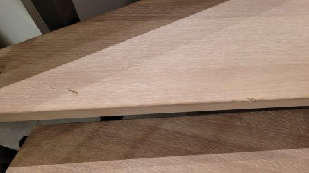

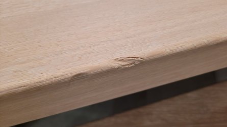

beim Transport meiner Hobelmaschine in den Keller wurde vom mit dem Transport beauftragten Umzugsunternehmer eine Treppenstufe beschädigt.
Es handelt sich um Eiche-Stufen, 50 mm stark, Oberfläche gebürstet und weiß geölt.
Der Unternehmer will das seiner Versicherung melden, aber vielleicht gibt es ja auch eine schnellere und bessere Lösung.
Habt ihr eine Idee wie das zu reparieren wäre? (und nein, das "guckt sich nicht weg", leider)
Danke für ein paar gute Tipps und Ratschläge.

Da scheint ja nix an Material zu fehlen, nur eingedrückt und gequetscht.
Die Dellen würde ich erstmal mit feuchtem Baumwolltuch und Bügeleisen behandeln und mal gucken, wie es hinterher aussieht.
Was ist der Anspruch?
8.466
wenn ich das auf den Bildern richtig erkenne, sind die Stufen einfach aufgeschraubt. Da würde ich die Stufe ausbauen den vorderen Streifen absägen und einen Neuen Strreifen anleimen und entsprechen oberflächenbehandeln. Über Retuschierversuche wirst du dich jahrelang ärgern.
Mitglied 95037
Wenn das mit der Versicherung abgeschlossen ist, würde ich mit der Shaper entweder Inlays fräsen die farblich passen oder ein anders farbiges Holz nehmen und dann Tränen, Herzen oder was auch immer einsetzen. Wenn man etwas nicht vertuschen kann, dann sollte man es betonen.
Gonzaga
16. Dezember 2016
1.657
Belgien
Die Fasern sind nicht nur eingedrückt sondern gebrochen. Da wird die Bügeleisen-Methode kein zufriedenstellendes Ergebnis liefern.
Ich bin da bei Johannes. Die beschädigte Lamelle abtrennen und eine neue anleimen.
Aber wie Carsten schon erwähnte. Erstmal auf die Versicherung warten.
holzer1998
1. Januar 2021
1.353
Stuttgarter Süden
Ich schließe mich @carsten und @Johannes an.
Auf jeden Fall abwarten, was die Versicherung sagt. Evtl. vorab schon einmal ein Angebot von einem Schreiner einholen, der das dann auch machen kann/ will.
Ich habe einen ähnlichen Fall letztes Jahr bei Freunden und einer Buche Treppe gehabt.
Größte Herausforderung wird m.E. die Angleichung der Oberfläche (Bürstgrad und dann der Weißton) an die anderen Stufen werden.
Die Idee von @Dikado hätte auch was, muss man aber mögen. :emoji_wink:
