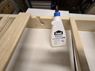

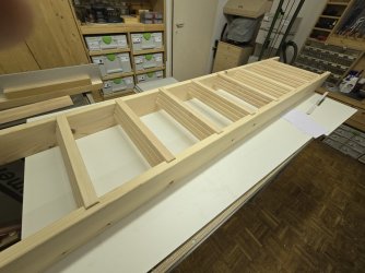

Hallo, womit kann ich diese Treppe verleimen?
Möchte keinen PU Leim verwenden, genügt Ponal D3?
Gruß Peter

happyc
2. Dezember 2022
1.248
Einen a.d. Waffel
Du musst aber bedenken, dass an den Flächen Längs- und Querholz aneinander stößt, das hält nicht optimal. Je nach Belastung kann die Verleimung wieder aufgehen...

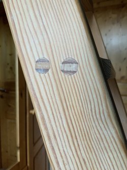

8.943
Man kann auch verleimen, dann von außen mit regelmäßigem Bohrbild durch die Wangen in die Stufen bohren, Dübel mit Leim einschlagen, etwas überstehen lassen, abstehen lassen, bündig abschneiden, beschreiben, nennt sich Holznagel.
Und hält dann auch sehr stabil.
