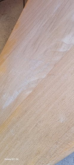

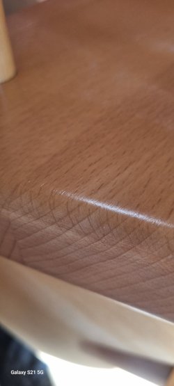

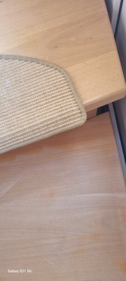

ich habe meine Treppe abgeschliffen und mit Seidenmatt-Lack von OBI neu lackiert. Nach dem Trocknen wirkt die Oberfläche leicht weißlich und hat keinen richtigen Glanz.
Was könnte der Fehler sein? Ich habe mich an die Trockenzeiten gehalten und mehrere dünne Schichten aufgetragen. Die Umgebungstemperatur war normal, und ich habe den Lack mit einem Pinsel bzw. einer Rolle aufgetragen.
Hat jemand eine Idee, woran es liegen könnte und wie ich den Glanz noch verbessern kann?
Danke für eure Hilfe!

Von dem Foto würde ich jetzt nicht sagen, dass du da vom Glanz völlig daneben bist. Das kann aber auch täuschen.
Ist das Problem des milchigen Schleiers denn bei allen Stufen, oder nur teilweise oder nur auf einzelnen Brettern der Stufen? Das könnte nicht perfekt sauber gemacht sein oder eine Unverträglichkeit mit dem vorherigen Auftrag sein, wenn nicht weit genug abgeschliffen wurde.
Kannst du an unauffälliger Stelle (Unterseite) testen, ob es sich bei einem erneuten (120%-igem) Abschleifen wieder auftritt?
