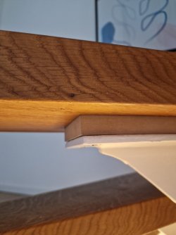

Ersatz mit Torx brachte erste Erfolge.
Nun sind bei 4 Stufen Unterlegplatten a 20 mm eingesetzt (Höhenunterschied ausgleichen), die Schraube aber nur um 10 mm verlängert.
Also bei 20 mm zusätzlichem Holz nur 5x60 anstelle 5x50.
Meines Erachtens hätten dann 5x70 verwendet worden müssen.
Frage: Wenn ich nun 5x70 reinschraube, müsste ich dann die letzten 10mm in die Treppenstufen vorbohren?
Grüße, Frank

Da musst du mit etwas Gefühl arbeiten. Geht das Eindrehen zu schwer, dann noch etwas Nachbohren.
