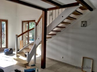

Mir gefällt die Kombination aus weiss und der hellen Eiche gut
ja, zum Schluß im Ganzen gefällt mir das auch sehr gut.
Hatte zuerst mit OSMO Hartwachsöl weiß getestet (die Probepäckchen waren ruckzuck hier),
ein wirklich gutes Zeug bei einfacher Verarbeitung aber ich habe es nicht für irdische Summen nach Korsika bestellen können.
Somit wurde es eine weiße Lasur (von bh ?!?) die fast deckend geworden ist, war auch ganz gut so
weil selbst die SI Qualität vom Leimbinder nicht soooo überzeugend ist.
Remmers HWS 112 schaffte es auch nicht her....
Normal arbeite ich mit Rubio aber in weiß kommen die nicht an Osmo ran.
Das deckt kaum.
Osmo dafür nicht an andere Farbtöne von Rubio.
Vor allem für kleine Werkstätten ist Rubio klasse, weil die Oberfläche nach wenigen Minuten Grifffest ist und
kann gleich weggeräumt werden, ein Anstrich genügt.

Servus Martin, jetzt habe ich endlich auch mal Zeit um zu schreiben.
Tolle Arbeit!
Vor allem angesichts deiner technischen und platzmäßigen Möglichkeiten.
Platzmangel kenne ich ja auch durchaus bei solchen Projekten, da muss man immer im Voraus denken um nicht ständig zeitraubend umräumen zu müssen.
Ich habe ja auch noch etliche Treppen „zufuß“ mit Aufriss, Frässchablone und Handoberfräse gemacht, das ist schon ein Knochenjob.
Die Geländersprossen gefallen mir auch ausgesprochen, sind die aus Gusseisen?
Und Hut ab für die Montage alleine, da ist man eigentlich über jede helfende und/oder sichernde Hand glücklich.
Schöne Grüße, Christian.
Mitglied 67188
ganz lieben Dank für deine positiven Worte!
das ist mir sehr viel Wert!
geschmiedet aber nicht von mir, gibt es als Rohlinge zu kaufen (Industrieware)
Hab erst kürzlich den Bestellzettel weggeworfen... waren so um die 12,- € das Stück.
Hab ich grundieren/lackieren lassen, kleine Schwierigkeit dabei ist der Durchmesser der variiert um 1-2 mm
mit dem 16er Flachfräsbohrer wurde ich jedem gerecht, manche sitzen unten zu locker dafür passt es wieder stramm oben im Handlauf,
oder umgekehrt...
gedacht sind die wahrscheinlich zum aufschweißen auf Flachstahl der dann auf die Wange/Handlauf kommt....
Ich hab die nur gesteckt etwa je 40 mm oben und unten da wackelt nix.
Ein "Balustre forgé" hat 2 Kugeln der andere nur eine.. immer im Wechsel.
Die gleich hohe Anordnung wurde nicht gewünscht (Gott sei Dank) durch die geschwungenen Wangen und Handlauf hatte ich eh schon
4 verschiedene Längen...:emoji_confounded:

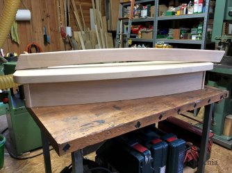

der Vollständigkeit wegen, noch der versprochene letzte Arbeitsgang…

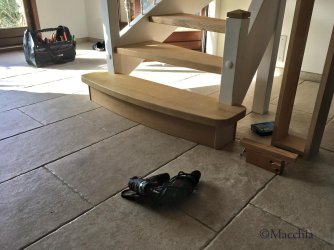

Geländer und Antrittsstufe:

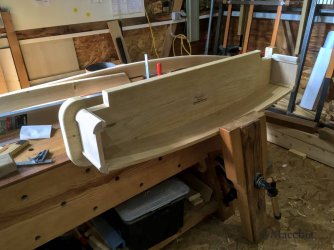

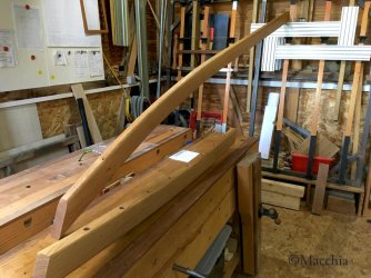

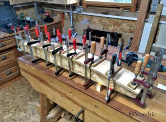

Die Antrittsstufe sollte einen leichten Schwung bekommen und so trennte ich dafür
Eiche in 6mm breite Lamellen auf, siehe alten Beitrag #5
die kurzen Eckleisten mit zwei Nuten versehen am Frästisch und vorher
eine Seite 10° aus dem Winkel gesägt, da der Bogen ja nicht im 90° Winkel zuläuft.

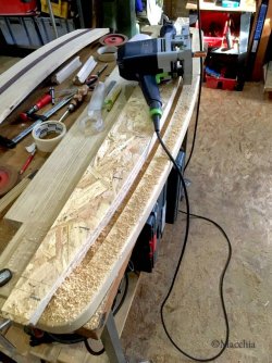

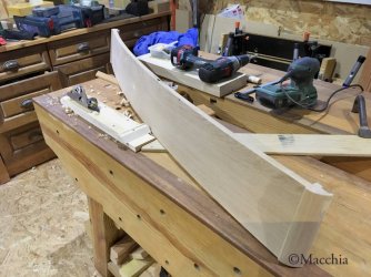

Von eckig auf rund mit Handhobel:
Die Verleimform war natürlich prädestiniert um als Führung für die
Oberfräse verwendet zu werden.
Nutfräser mit Anlaufring oben…
Die formverleimte Blende hatte ich auf den Fräserdurchmesser abgestimmt und
passte mit dezenten Schonhammerschlägen optimal in die Nut:
Fertig.
Die Stufe wurde noch mit Winkeln am Boden festgedübelt und auch mit
den Antrittspfosten verbunden.
Fortsetzung folgt... der Handlauf

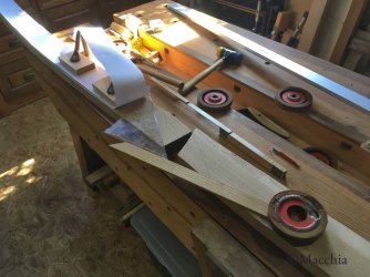

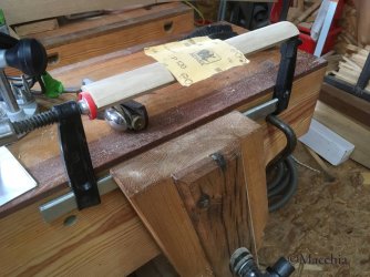

Jetzt noch der Handlauf. (@fahe macht gerade eine Zeitreise wenn er dies liest... :emoji_wink::emoji_ghost: )
Leider bekam ich die Eiche nicht in gewünschter Länge und
mußte stückeln.

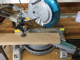

Schräges Blatt anzeichnen,

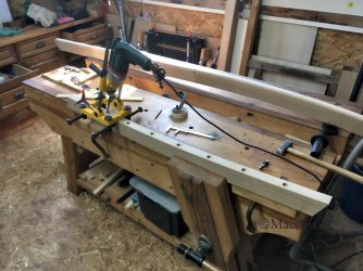

lange Teile über 150 cm kann ich nicht an der Tischkreissäge sägen, deswegen ist meine Kappsäge sehr oft in Gebrauch.
Unabhängig davon, macht sie seit vielen Jahren gute Arbeit, eine sehr verlässliche Maschine:

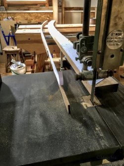

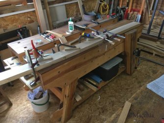

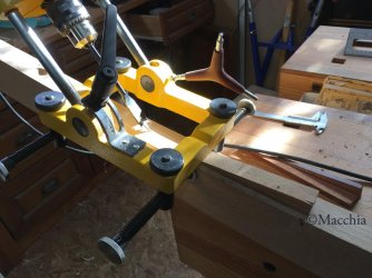

das zusammenleimen der Geländerhälften geschah mit Flachdübel.
den Pressdruck erreichte ich durch Keile und strammes aufspannen auf der Hobelbank.
Danach an der Bandsäge nach Papierschablone gesägt und mit der Oberfräse abgerundet.
Es gelang mir wieder sehr knapp an den Riss zu sägen und so war das auf Maß
hobeln mit Schiffshobel schnell geschehen.
Famag Treppenbohrständer mit 16mm Flachbohrer für die Staketen:
habe mit einem Keil noch für die fehlenden Winkelgrade nachgeholfen.
Flachbohrer hat auch in Eiche gute Resultate erzeugt.
Forstnerbohrer hätte bei so einem Winkel keine Führung und ein Staketenbohrer kostet nen Fuffi.
beide Handläufe fertig:
Antrittsstufe montiert:
Geländer und Handlauf fertig:
(die 2 Löcher in der Wange für die Treppenschrauben wurden natürlich noch verschlossen)
