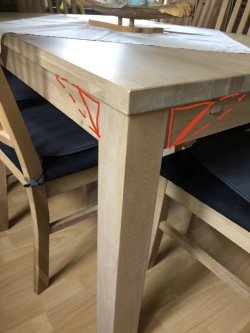

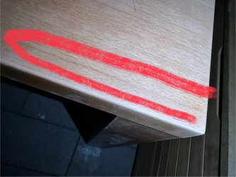

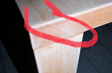

wir haben heute einen alten Buche Tisch transportiert und leider hat sich dieser im Transporter in einer Kurve bewegt und ist mit einem Tischbein in den Seiteneinstieg gerutscht. Dabei wurde das Bein gestaucht und in der Platte sieht man nun von der Seite einen diagonal Riss. Auf der Tischplatte ist ein feiner, etwa 10 cm langer Riss zu sehen. Wie kann ich das am besten reparieren damit es wieder stabil ist und man es nicht sieht?
Der Riss is so fein, dass ich keinen Holzleim weit genug hinein bekomme. Herzlichen Dank im Voraus Marc

ist der Tisch geölt oder lackiert?
Vermutlich öffnet sich der Riss wenn Du das Bein nach innen drückst. Dann könntest Du gering mit Wasser verdünnten Weißleim mit einem Streifen Papier in den Riss streichen. So fein wie der Riss zu sein scheint müsstest Du das nicht mal verpressen (ansonsten eine Zwinge über die Tischbreite, mit Holzklötzen als Zulage um Abdrücke zu vermeiden). Austretenden überschüssigen Leim mit einem feuchten Lappen entfernen. Wenn der Tisch geölt sein sollte, die Platte einmal fein überschleifen (Körnung 220 ) und mit dem möglicht gleichen Öl nachölen. Bei lackierter Platte würde ich es wahrscheinlich einfach auf sich beruhen lassen, das wäre mir zu viel Akt. Geht natürlich auch überzulackieren - wenn man es kann.
(Ansonsten ist der Schaden Sinnbild einer nicht besonders klugen Tischkonstruktion, aber das ist offtopic!)
9.574
Ich würde den Riss mit dünnflüssigem Sekundenkleber volllaufen lassen.
Das funktioniert sehr gut.

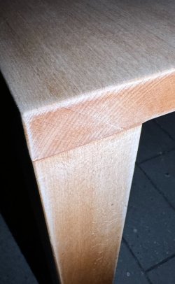

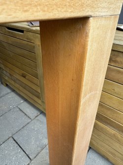

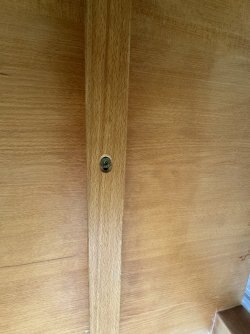

Vielen Dank für die Rückmeldungen! Ich habe es mit Holzleim probiert und es scheint nun mindestens stabiler. Der Tisch wurde mir als Buche massiv geölt verkauft. Ich bin mir allerdings nicht so sicher ob der „geölt“ Teil stimmt. Vor allem die Beine haben eher den Glanz eines Lacks. Wie seht ihr das? Ich möchte den Tisch ölen. Das ginge natürlich prima wenn er davor auch so geschützt war. Wie aber wenn es Lack war?

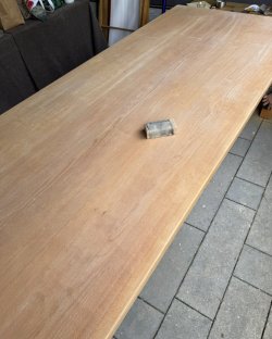

Erster Schliff mit 120 weitgehend durch. Ist das so akzeptabel für den zweiten Schliff mit 240?

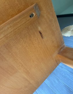

Du hast ja durch den kleinen Unfall schon gemerkt, dass da ein sehr langer Hebel auf die kleine Fläche der Befestigung des Beins wirkt und „irgendwo“ hat diese vielleicht gar nicht mal große Kraft dann Wirkung hinterlassen. Aber: geschätzte „Kraft-Übersetzung“ 80:5 = 16:1. Und nach der Reparatur wird das sicher nicht stabiler sein.

Zargen !!!! Die halten neben einer deutlich besseren Abstützung der Beine nebenbei auch die Platte gerade. Auf dem Foto von unserem Tisch siehst Du auf Anhieb den Unterschied zu Deinem.
Teil erstmal mit, ob das für Dich in Frage kommt, machbar zb mit zugesägten Leimholzplatten (aus dem Baumarkt; natürlich auch vom Tischler oder Holzhändler). Dann können wir gemeinsam schauen. Er hängt auch von Deinen Werkzeugen und Kenntnissen ab.
Für die „echte“ Lösung müssten die Beine erst einmal ab, da die Zargen ja zwischen ihnen sitzen. Ein Behelf wäre es, wenn Du Zargen einfach auf die Beine schraubst, besser noch leimst, von innen oder von aussen. Das ist optisch natürlich nicht so dolle.
Es gibt dann aber noch weiteres zu beachten. Denn die Platte darf nicht bombenfest mit einem Zargengestell verbunden werden, da durch Feuchtigkeitsänderungen verschiedene Dimensionsänderungen bei Zargen und Platte auftreten.
Wirkungsvoll und relativ einfach auch nachträglich zu machen wären Dreiecke zwischen Platte und Bein, so 8-10cm hoch, die die Beine stützen würden. Ich hab in meinem Foto zwei mögliche Versionen skizziert.
