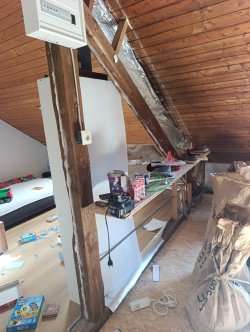

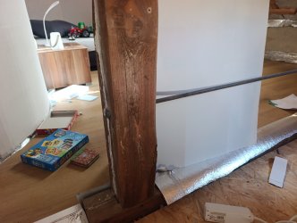

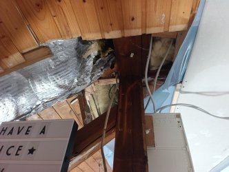

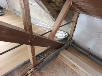

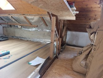

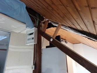

ich bin neu im Forum und habe zu folgendem Thema leider nichts im Netz gefunden.
Wir haben ein Haus gekauft und wollten den Grundriss im Dachgeschoss etwas anpassen.
Nach dem Rückbau einer Trockenbauwand ist ein Konstrukt sichtbar geworden, welches wir gerne umbauen / entfernen / ersetzen möchten.
Auf jeden Fall ist das Element störend und muss irgendwie geändert werden.
Das Element sitzt auf einer aussteifenden Wand. Auf der anderen Seite des Raumes gibt es dieses Element noch einmal. Darunter war ursprünglich auch eine Wand, diese wurde aber eingerissen und durch einen Stahlträger ersetzt.
Entschuldigt bitte das Chaos auf den Bildern, oben ist gerade überall Baustelle.
Wir sind für jeden Rat dankbar.
Vielen Dank

Ich glaube nicht, das du das einfach weg machen kannst.
Die dunkelbraunen Balken mit der Gewindespille drin, werden eine Funktion haben.
Die Hellen Hölzer wurden nachträglich rein gebaut und haben nix mit der ursprünglichen Konstruktion zu tun.
Dein bester Ansprechpartner wäre eine Statiker oder Zimmermann.
Hast du noch irgenwelche Bauunterlagen zum Haus?
Wo eventuelle der Umbau mit dem Stahlträger als Unterzug zu sehen ist?

Hallo Micha,
danke für deine Nachricht.
Ja das helle Holz gehört nicht dazu und dass das nicht einfach raus kann hab ich mir schon gedacht.
Mir ging es eher darum, ob es da eine geschickte Lösung gibt, das Konstrukt so umzubauen, dass es entweder in Decke und Fußboden verschwindet oder ob man man das durch etwas anderes ersetzen könnte.
Den Stahlträger haben wir damals selber mit Absprache des Statikers reingezogen. Der sitzt quasi genau unter diesem Konstrukt eine Etage tiefer.
Andere Unterlagen vom Hausbau finde ich leider nicht.
VG Ramil

wenn du eh schon mal Kontakt zu einem Statiker hattest würde ich den wieder zu Rate ziehen. Die Konstruktion sieht nicht danach aus als das man das mal so eben online beurteilen könnte und einen Ratschlag geben kann. Das ist keine Hundehütte und auch keine Kiste für ein paar Tassen und Teller.
11.694
ich sehe da Pfosten, durch den die Mittelpfette abgestützt wird. Die schrägen Streben stabilisieren das Ständerwerk.
Da kann man nichts wegnehmen.
Ein Statiker kann vor Ort beurteilen, ob und wie man da was ändern kann und was für Kosten da etwa veranschlagt werden müssen.
Ist von hieraus mit den paar Bildern unmöglich zu beurteilen. In die Statik des Dachstuhls kann man nicht einfach so eingreifen.
