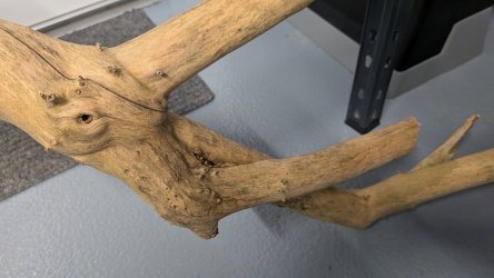

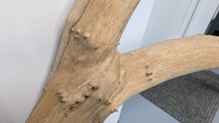

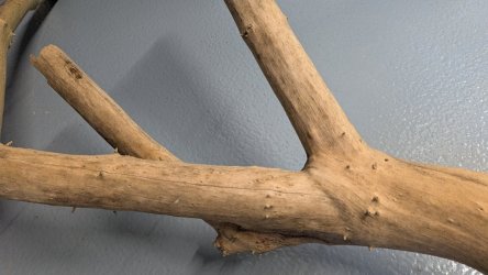

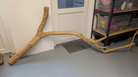

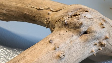

unser Nachbar hatte einen scheinbar Toten Baum im Garten, der keine Rinde mehr hatte und auch leicht abzubrechen war. Was das für ein Baum war und was mit ihm passiert ist, weiß niemand. Wir haben den Baum gefällt und mitgenommen - er lag jetzt 1 Jahr bei uns überdacht draußen und nun möchten wir ihn gerne als Dekoobjekt ins Wohnzimmer stellen.
Muss der Baum irgendwie vorab behandelt werden, um das Holz zu konservieren? Die Oberfläche ist sehr glatt, aber er hat auch schon einige kleine Löcher, die nach Holzwürmern aussehen.
Vielleicht habt ihr ja ein paar Anregungen und Tipps, damit der Baum nochmal eine 2. Chance bekommt.

erst mal ins Haus nehmen und beobachten, ob Bohrmehl aus irgendwelchen Löchern rieselt.
Falls nein, ist alles gut, falls ja, eine Wärmebehandlung in der Sauna, oder Behandlung mit Isopropanol (kräftig einpinseln und mit Folie umwickeln).

Ein paar kleinere Objekte, Garderobe, Lampe und Deko für die Dame des Hauses, haben wir hier auch rumstehen. Gerade, wenn diese Objekte im Bereich von Heizkörpern stehen, oder mit Feuchtigkeit in Berührung kommen, find ich einen Auftrag von mit Balsamterpentinöl verdünntem Leinöl sinnvoll. Das Holz saugt sich immer gut voll und kleine Risse schließen sich. Wird immer mal in unregelmäßigen Zeitabständen, dünn aufgetragen, wiederholt.

im Innenraum braucht Holz gar keine Behandlung Oberfläche, wenn es nur als Deko dient.
Wir haben seit mind 35 Jahren einen Ast im Wohnzimmer hängen. Ok seit meine Mutter nicht mehr regelmäßig staub gewischt hat ist der vermutlich etwas "grauer" geworden. Aber ansonsten... käme nie auf die Idee den mit irgendwas einzupinseln.
