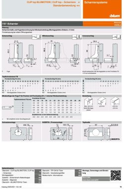

Guten Morgen zusammen.
Ich bin grade in den letzten Zügen der Planung eines Highboard.
Jetzt möchte ich schonmal die Beschläge bestellen, bin mir aber unsicher.
Und bevor ich Blödsinn kaufe....
Hier die Gegebenheiten
Türdicke: 22 mm
Anschlag: Innenliegend
Fuge: 3mm (zwischen Tür und Korpus)
Ausgesucht habe ich mir folgendes
Topfband: CLIP top BLUMOTION 110° (INSERTA)
Montageplatte: Blum CLIP Kreuzmontageplatte, 0 mm Distanz
Passt das so?
Wenn nicht gerne Links zum Lignoshop mit den passenden Beschlägen (nur Blum).
Zusatzfrage:
Abstand Topfbohrung zur Türkante für eine 3mm Fuge = 4 mm?
Hier noch das Datenblatt zu den Scharnieren

..... trotzdem Probeanschlag machen.
.....und besser so anschlagen, dass die Fuge eher etwas zu knapp ist,
dickere Montageplatten oder die Nuller unterlegen geht immer noch,
weniger als Null und Bandverstellung auf Null geht nicht!

Super Danke euch!
Dann geht die Bestellung gleicher aus
Probeanschlag werde ich machen
Insbesondere, da ich die komplette Front des Schrankes aus einer Leimholzplatte herausschneiden werde. Links und Rechts jeweils eine Türe, in der Mitte 3 Schubladen.
Wenn da irgendwas nicht passt, kann ich im schlimmsten Fall die ganze Leimholzplatte neu machen!
