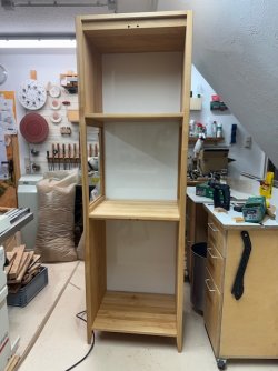

für ein Projekt werde ich Topfbänder einsetzen um Türen anzuschlagen. Eine Tür wird grob max. 700mm hoch und 300mm breit werden.
Die Türen werden in den Schrank vor die Fächer oben und unten eingebaut. Je Fach zwei längs geteilte Türen.
